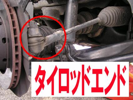

交換したのは、タイロッドエンドではないでしょうか?
ハンドルを切ったとき、タイヤが曲がるわけですが、
タイヤを曲げるロッドの部分です。エンド部分のブーツが
破れるとエンドの交換、途中にあるブーツが切れると
ブーツ交換です。
森森さんのブログに画像があります。
http://delica.pmiyazaki.com/blog/

「タイロッド」 tie rod
タイロッドとは、操舵輪(主に前輪)をハンドル操作に合わせて左右に動かせるために、ステアリングギアボックスから車輪のナックルアームまでを結ぶロッド(棒)です。
タイロッドはターンバックル(全長調整式)になっており、これを調整することでアライメントのトーを調整することができます。
この、タイロッドを足回りのナックルに固定しているボールジョイント部分を、「タイロッドエンド」と呼びます。
<参照先>
http://heartland.geocities.jp/kazuhiko0521/delica/DIY/ashimawari/tie-rod-end.htm
恐らく、車検時に交換したのは、タイロッドエンドだと思われます。
このボールジョイント部分にがたつきが来ると、操舵の不安定や、異音、走行中の振動などが
発生します。基本的に消耗品と割り切ってもよいパーツです。

写真にありましたが、あのゴムみたいな蛇腹のやつがブーツになるんですかね?
正解!
単なるゴムブーツで、周囲からの埃や水分の浸入を防いでいます。
走行中に激しく折り曲げられる部位なので、古くなるとこの部分が、蛇腹の谷の部分で
切れてしまうことが多いですね。
