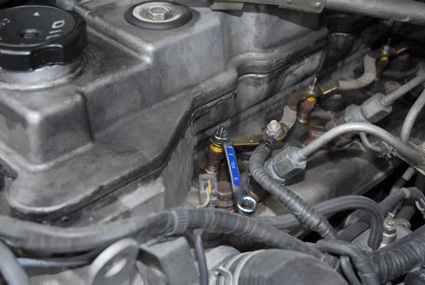

真っ先に怪しいのは、グロープラグですが、3年ほど前に4本新品のセラミックグローに交換済み。
コネクションプレートを取り外して、各プラグの抵抗値を測定しますが、1.0~1.4Ωの範囲で、
多少抵抗が増している感じはありますが、まだ使える範囲。
4本とも全て導通しており、切れているプラグはありませんでした。
コネクションプレートも、対策品に交換してあり、コネクションプレートを接続状態での
エンジンブロックとの抵抗値測定では、0.5Ω程度を示し、接続の不良等はなさそう。
※整備書の数値とは誤差があります。

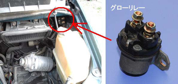

とりあえず、グローリレーだけでも互換性があるようでしたので、本日、昼休みに職場から帰ってきて、
部品剥ぎ取りを。
バッテリーや燃料フィルターのブラケットごと取り外した状態で、何とか手が入る程度。
ここまでやっても、どうやって工具を掛けるのか? と悩むほど、かゆいところに手が届かず。
エクステンション・ユニバーサルジョイント、各種工具を駆使して、ようやく奪取。
とりあえず、職場に戻ります…

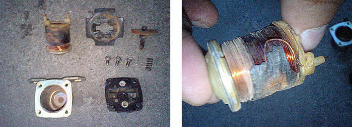

MORIMORIさん、皆さん、こんばんは。 本日kazuhikoさんから頂いたグローリレーを行き着けの修理工場にて交換してまいりました。
結果としてはエンジン自体温まった状態ですので症状が改善されたかはなんとも言えないのですが、交換したリレーを整備士の方がばらしてくれてあり、コアの中にサビが発生して薄皮のような物も見受けられます。
こうしたことでリレーの動きが悪くなっていたのでは?との事でした。
ばらしたリレーは頂いて来ましたので写真に撮りましたが携帯で撮ったのにも関わらずおおきなデータ量になったためkazuhikoさんにアップしていただく予定です。
今後同じような症状が出た方が居ましたらと思いましてこんな情報しか出せませんが参考までに。
なお、交換料金は、消費税を入れまして、5040円 でした。 (持ち込み部品使用)
タイトル: グロー分解画像
記事No: 11159
投稿日: 2008/11/11(Tue) 17:52
投稿者: kazuhiko(拾萬円デリカ)
グロー分解画像 こんばんは。拾萬円デリカこと、kazuhikoです。
仕事の合間を見ながら、部品剥ぎ取までは施工したのですが、kazukazuさんのSGへの、
換装作業は、時間の都合から、修理屋さんに出していただきました。
ということで、メールで頂いた画像を編集して、UPします。
※携帯画像につき、かなりぼけておりまして、画像処理を施しています。
イグニッションONの後、リレーが作動する、カコンという音は出ていたにもかかわらず、
リレーから、コネクションプレートへの出力が、出なかったり、時々出たり、やっぱり
出なかったりという、ぐずっている状態でした。
これが原因の核心部分であって欲しいなと。祈る!
(グロー制御のコントロールユニットは、無事であって欲しいですね)

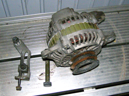

水没号の、オルタASSY奪取完了です。(仕事から帰り、投光器とLEDランプで作業)
4年前に積み替えたリビルト品で、その後6万キロ使用。
問題は… 適合です。
前期型2800DTに採用されたオルタネーターは、寒冷地仕様等に関係なく、すべて
90Aの仕様なので、互換性があると思っておりましたが、調べてみると、
発売~95年7月まで(95型) ME201745
95年8月~97年5月(96・97型) ME201837  /  ME202755(互換性あり)
となっております。
調べてみないとわかりませんが、これって??
ご存知の方がおりましたら、前期型4M40(2800DT)のオルタネーターの互換性について、
情報をお願いします。

オルタの互換ですが、以下のものが取り付け可能です。
ME201837 (三菱電機品番A3TA3098)
ME202755 (三菱電機品番A3TA3098)
ME201745 (三菱電機品番A3T09198)
ME200695 (三菱電機品番A3T09199)
年式によってプーリーの大きさが多少違いますが、ベルトの張り調整で可能
です。
プーリーの大きさは、前期のものは、同じで、後期からほんの少し大きく
なったようです。しかし。後期の後半は前期の大きさに戻ったとのことです。
理由等はわかりません。
私は、今年の7月にME201837からME200695に取り替えました。
