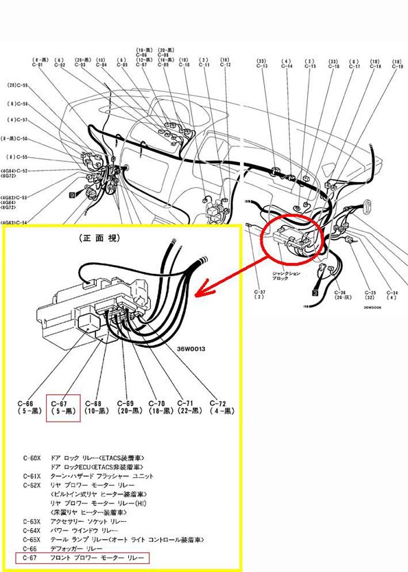

Re: フロントエアコンについてなのですが こんばんは。平成7年SG(2800DT)に乗っています。
歪さん、説明有難うございます。通常は、最大風量にすれば、モーターに直結となるため、
レジスターに関係なく、ファンは回るはずなのですが…
> レジスターではなくスイッチやリレー等の電源だと思います。
> Walker さんはそのリレーの場所をお探しなので、
電気配線図集(94.5)からの図解です。
運転席の足元付近にある、ジャンクションブロックに、
フロントブロアモーターのリレーがあるはずです。

kazuhikoさんが掲載して呉れた電気配線図集(94.5)からの図解の
No.67とNo.66のリレーが同形式であれば、入れ替えてみては如何
でしょうか?
それでリレーが動作してもダメならブロアレジスター?

今回は皆々様、どうもありがとうございました。
おかげさまでそれほどの出費もなく直すことができました。
kazuhiko様に提示いただいた資料でのリレー?をデフォッガのリレーと交換する事でとりあえず通常通りに動きました。
早速ショップへ行ってスペアを含めて2つのリレーも注文し、一安心です。
