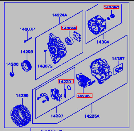

いつも参考にさせていただいております。
今回はオルタネータのオーバーホールの練習をしよう
(というか試しにやってみたいという興味本位)と、
MD350609を落札してきました。そこで必要なパーツ類を
三菱自動車へ注文しようとしたのですが車体番号から適用を割り出しているらしく、
オルタネータの番号からではパーツが分からないと回答されました。
そこでお伺いしたいのはこのオルタネータの
フロントベアリング
リアベアリング
レクチファイヤ
ブラシ
これらの品番です。もし過去に経験があり、番号をご存知の方がおられましたら
なにとぞご教授ください。よろしくお願いします。
> フロントベアリング
> リアベアリング
> レクチファイヤ
> ブラシ
MD618630 ベアリング オルタネータ ロータ 1650円
MD611928 ベアリング オルタネータ ロータ  870円
MD618689 ブラシ オルタネータ  700円
MD619280 レクチファイヤ オルタネータ 6600円
いずれも、05.05現在、税別、1個の価格 ※ブラシは2個必要です。
