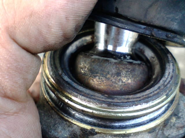

先日タイヤ交換時に左フロントタイヤを揺するとガタがあるのに気付き、ハブベアリング
を締め直しましたが変化無し。
近々左アッパー側のボールジョイント交換予定です。
なんだか似たような症状なので情報交換できればと思います。

結果報告 > 一つは停止状態で右に目一杯ステア切って左に戻していくとタイヤがまっすぐに
> なる付近でコキッとなります。
> スタビリンク・ステアrングギアボックスは交換済みです
> 色々と調べた結果、恐らくこれはステアリングシャフトのユニバーサルジョイント部の
> ガタ(遊び)と思われます。 暇があればここにグリスを注入してみようと思います。
追記なのですが、クルマを中古で購入した直後にステアリングを少しでも切った状態で
ブレーキを少し踏むとコキッと音と共にステアリングにコツンと衝撃が感じられる症状
があり、ステアリングギアボックスをフレーム側に固定する部分のブッシュがへたった
事で遊びが出来てしまい異音が発生してたことがありました。汎用のブッシュをかませ
解決した経緯が過去にございます。
ちなみに今日はユニバーサルジョイント部にグリスアップをしてみましたのでこちらは
経過を見てみたいと思います。
> 二つ目は低速で左にステア切って車体が左右に揺さぶられるとゴキンッとかなり大きな
> 音が鳴ります。その後停止し、バックギアに入れリアがグッと下がった時にまたまた
> ゴキッと鳴るのです。この時タイヤがズルッと滑った感じになります。
> 右アッパーアームは交換済み
> アッパー&ロアのブッシュ部分にモリブデングリス注入しても変わらず。
> トーションバーの前後に潤滑剤注入しても変わらず。
> を締め直しましたが変化無し。
昨日左アッパーアームのボールジョイントを交換しました。(写真)
摩耗により見事なガタが発生しておりました。
交換によりゴキンッという大きな音は発生しなくなりました。
以上追記と結果報告でした。ご参考まで。
平成一桁までの車では、見たことがない画像です。
というのは、こんなにグリースががきれいに失われているなんて…
全部、雨で流れたんでしょうか?? あり得ないです。
最初から、グリースの不足かと思うほど、ひどいですね。
タイトル: Re: 結果報告
記事No: 11225
投稿日: 2008/11/24(Mon) 21:26
投稿者: bobo@宮城
Re: 結果報告 す、すいません(;^_^A 汗 グリスを洗い流したあとの画像でした。
下の写真が取り外した直後のものです。。。
誤解させてしまいまして申し訳ございません。m(_ _)m
> を締め直しましたが変化無し。
ジャッキアップしてタイヤをゆすってみてガタがあれば、
 「縦方向」に動いたら「ハブベアリング」のガタ
 「横方向」に動いたら「タイロッド」のガタ と言われています。

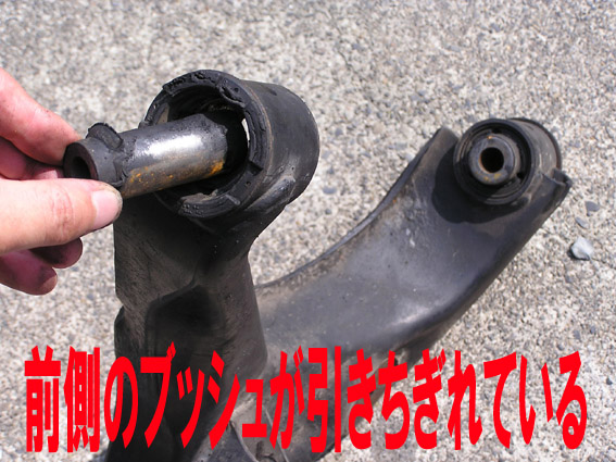

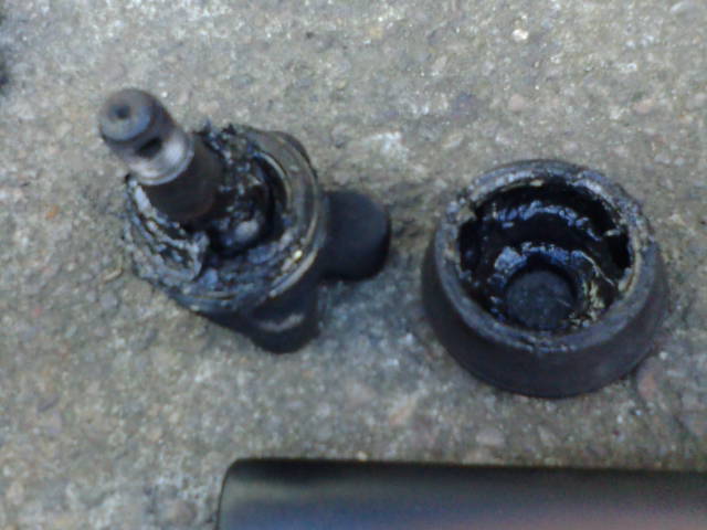

私の経験ですが、上下ボールジョイントの交換、ロアアームASSYの交換、
タイロッドエンドの切り離し等、自分のSGのほか、お友達のSGもいじりますが、
タイロッドエンドを含む、ボールジョイントの磨耗による損傷で、ゴリゴリとか、ゴトン、
ガクン、バキ というような、重たい異音が発生した経験はないですね。
もっとも、H7年前期までの初期型SGでは、アッパー側には、ニップルを取り付けて、
グリースUP可能なのが、寿命を延命できているのかもしれませんが…
ロアアームのブッシュがちぎれるほど傷んでいる車両では、ジャッキアップして、タイヤを
揺すってみると、目視ではっきりわかるほど、ぐらつきがわかります。
そこまでボロボロになっていても、普通に走りますけどね。極稀に、ゴト、ガクン と異音が…

>kazuhikoさん 以前より度々お世話になっております。
まさに縦方向のがたつきだったのでハブベアリングと思い締め直しをしたのですが
まったく変わらず、アームやボールジョイントを触った状態でタイヤを揺すった所
コツコツとボールジョイントより振動があったので交換した次第です。
もちろん横方向に揺すってもみましたが各アームのブッシュやタイロッドは見たところ
大きな動きや振動は見られませんでした。
取り外したボールジョイントを動かすとグリスが入った状態でも1mm弱ぐらいパコパコ
がたつく状態で、グリスを全部洗い流すと1.5mmぐらい隙間が出てました。
一般的にボールジョイントが摩耗するとギシギシ音のようなきしむような音がする
と聞いていたのでまさかココが悪いとは思ってませんでした。。。

明らかに、フロントロアアームのブッシュ部分からの異音です。
> この車を買った中古車屋に点検に出したら異常なしとのこと。しかも、SG後期はこのような音が正常でもすることがあるとも言われました。
後期型ではどうなのかわかりませんが、前期型でこのような異音が発生している状況下では、
ブッシュが原形をとどめていないほど損傷していますね。
基本的には、前後期ともに同じだと思うのですが… 部品番号は最終型まで同じです。
この部分は、内部から異音が発生するので、外から潤滑剤を塗布したり、グリースアップすることは、
不可能です。
