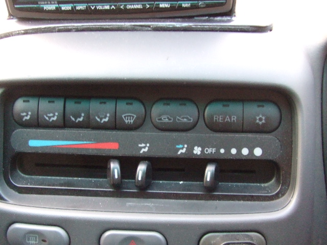

前期型のマニュアルエアコン車で、操作パネルがプッシュ式のかた、教えてください。
操作パネルには8個のスイッチがついていますが、右の3つ(エアコンON/OFF、
リアエアコン、内気/外気切替)のスイッチには内照照明がありますか?
ここでいう「照明」とは、スイッチをオンにしたとき点灯する、緑色のランプではあり
ません。ライトをオンしたときに内部から点灯して、スイッチの表示を浮かび出させる
照明です。
よろしくお願いいたします

Re: エアコンの操作スイッチ Ryui@千葉さん、ご無沙汰です。
う~ん、当方は操作パネルの所にナビモニターがあるので
普段は見てませんので、明日見てみます。
このタイプですよね。

 私の車は左の一群5個は中が光るのですが、右の3つは光らないのです
 よろしくお願いいたします

私の車は使い方のようわからん(?)オートタイプなのであくまで予想ですみませんが
おそらく球切れじゃないでしょうか?
以前私の車もエアコン操作パネルの一部のイルミが光らなくなり分解してみたのですが
1つの電球で3~4箇所のボタンを透明パーツ伝いに光らせる構造でしたので
複数箇所光らないのはそのせいだと思います。
ユニットの着脱や電球の交換はそう難しくないのですが問題は電球の入手です;;
サイズや規格、しかもこの電球は青いゴムキャップが被せてあって同じようにしないと
ボタンがオレンジ色に発光してしまいますのでご注意を。
私は八千代市にある電飾関係のお店で15円の電球を購入して色を塗って対応しましたw

見てきました。
右の四つも点灯しますね。
私の車は購入以来丸13年経過していますがその間一度も球切れ
はなかったので、視力検査並にじっくり見てきました。
> おそらく球切れじゃないでしょうか?
そうでしょうね。
以前、どなたか麦球のこと書いてなかったでしたっけ?
DIY BBSの方かな?
ウチの近くのケーズ電気に確か麦球ありました。
RyuiさんLEDでやられたらDIY BBSに宜しくです。

 CAPSを見ると、MR206305 バルブ、ヒータ コントロール エクイップメント キャプ ツキ が出てきます。
 ディーラーもこれと言っているけど、違うのかな?
 押しボタン式のコントロールパネルはこの内照バルブが2個使われているようです。
 部品は300円/個くらいなのですが、交換工賃は10000円だそうで・・

交換球が入っていた袋を捨ててしまったので部品番号は解りませんが1つ300円(税別)で三菱部品販売に車体番号を伝えて購入しました。

私のSGはダイヤル式ですが、切れた麦球はLEDにしました。
LEDの下に抵抗を入れるので、麦球より、頭が少し出てしまい
ますが、取り付けることができます。
切れた麦球を外して、台部に穴を開け、その穴に抵抗を入れて
みてください。細かい作業ですが、要領をつかむと簡単にできま
す。値段も安く済みます。

今日、パル部の交換を実施しました。
DIYページに記事を掲載しましたので、見て頂ければ幸いです。
