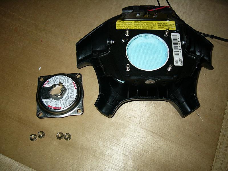

Re: ホーンが(T_T) まり@大阪さん・歪さん・くまさん こんばんは
H8PD8Wにのる まさや@松本といいます。
> この車のホーンスイッチはSRSと一緒に再度組み付け不可能なリベットで止められている
> 一体部品となっているようです。
> この部品を分解したことはありませんが火薬なりガスなりが封入されていてきっと危ないんでしょうね。
完全にばらした訳では有りませんが、SRSハンドルの起爆ユニットを分離して現在使用しています。(前期でSRSレスの車体なので)
起爆ユニットの端子に電流を流さなければ起爆すると事はありませんが
(もしかすると静電気が流れただけでも起爆する?)
私は一応端子に接触しないようマスキングをしてから分離を行いました。
その部分を分離してもホーンの電極端子はさらに奥の風船の前に設置されています。
さらにここにたどり着くには、カバーを取り付けているリペットを外さ無くてはいけません
再生するには、このリペットを打ち直さなくてはいけないといけないですよ
参考までに、写真をUPしておきます
ただし、生命にもかかわる保安部品なので安易な分解はお勧めしませんし
万が一の事があっても私は責任が取れませんので、かならず参考までにするか自己責任にて行ってください。
