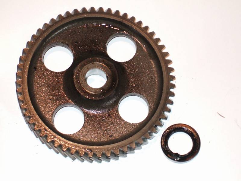

Re: 症状が消えた? こんばんは、自分もパイナップルアーミーさんのような症状で年明け早々修理に預けて、この前Dにて直して頂きました。車はH7年2800DTです。ここのポンプ関連読みあさってましたので(諸先輩方にはいつも参考にさせて頂きありがとうございます)ポンプのオイルシールのエアかみだと思いDに持って行ったものの、寒い日が過ぎて症状がなかなかでずに、エンストの症状が出るまでしばらくかかり、確認後修理となりました。2.3日置いて寒い日にかけたらでたそうです。すぐに確認できれば修理も早いのですが、初期症状だとここら辺がやっかいです、少し置いてみたらまた症状が出てくるかもしれません。
部品代は7000円位(オイルシールキット336、Oリングマニホルト976、OリングWライン504、ギヤインジェクト5407)+技術工賃で35000円でした。ギヤは対策品に交換で画像は外した物です。参考になれば幸いです。
