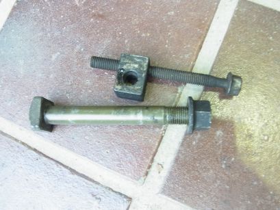

Re: オルーターガイスト現象 オルタ交換で直りましたのでご報告です。
ヤフオクに21kで出ているリビルトオルタ、京都の会社が手掛けているようです。
商品説明にはありませんでしたが、同封のチラシには、基本交換部品がブラシ、ベアリング、レクチ、レギュレータとあり、値段の割に信頼できそうでした。
商品説明に書かないのは勿体ないですね。
ついでに、オルタ周りのボルトナットも変えてみましたが、特に劣化は無かったようですが、たまたま買わなかった画像のテンショナーのナットを固定するボルトがねじ山が痛んでいたようで・・・
むしろそちらの交換をおすすめします。
で、画像のテンショナーと、ナットですが、欲しい方には差し上げます。買ってもたかが知れてますが(^-^;
