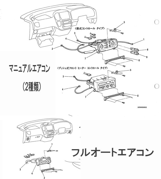

水温が上がらない件については、サーモスタットの固着が疑わしいのですが、他にも、
ヒーターが効かないという件に関しては、冷却水の量が不足していたり、、冷却系の
エアー抜きで改善することもあるし、症状は様々で、エアコンのタイプによっても異なります。
(画像参照 3タイプあります)
スペースギアの傾向不良ではなく、単純に、個々の車体の故障と考えた方がいいでしょう。
