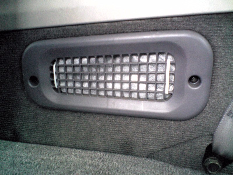

最近、リアエアコン(ヒーター)を作動させるとセカンドシートの足元にある吸気口から
「ブォォォォォォ~」といった感じの結構大きな音が鳴るようになりました。
おそらく吸気口にエアフィルター的なものがあって、そこが詰まったのだろうと思って掃除をしようと思ったのですが、吸気口にはプラでできた大きな目の網状のカバーしかなくフィルター的なものがありませんでした。なので、音はダクトの奥のほうから聞こえていることがわかったのですがどうやって掃除したらよいものなのか・・・と困っています。
どなたか同じような経験をされて直したことがある方がいらっしゃいましたら教えてください。

元々、大きな網目の樹脂カバーのところには、目の荒いスポンジ状のフィルターのようなものがあったと思いますが、たぶん劣化してちぎれて吸い込まれたのではと思います。ウチのSG(8年式)には以前ボソボソになった切れっぱしが残ってました。細長いチューブのような掃除機でもあるとよいのですが。
仲間の車では粉々になったスポンジ状のものが吐き出された(吹き出し口から)という話もあります。吸い出せない場合は、更なる劣化で吐き出されるのを待つしか…かもしれませんね。
現在は、水槽用のフィルターをタイラップで留めて、大きなゴミなどを吸い込まないようにしています。

そうだったんですか、やはりもともとフィルターが存在していたんですね。
無いわけがないと思ってはいたんですが・・・。
ぺぎ宏さんのおっしゃるようにとりあえず吸い出しを実行してみようと思います。
ほかにも何かお知恵などございましたらご教授ください。
