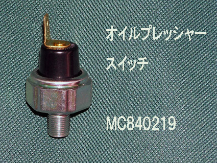

はじめましてkazuhiko様。早々のご返信誠にありがとうございます。メカオンチの私でも丁寧でわかりやすいご説明で大変参考になります。ご説明のとおり早速チェックしてみます。もう一点、誠に恐縮ですが、エンジンオイルが入ってはいるのですが、警告灯がついたり消えたり、時にはぼんやりとついたりするのは、どういった事が原因でしょうか?

油圧警告灯 こんばんは。拾萬円デリカこと、kazuhikoです。
わたしも、1年前に今乗っているSGを手に入れてから、類似の症状が起きました。
オイルプレッシャースイッチ(油圧警告灯)の不良に拠る誤作動により、メーター表示が
出てしまったり、或いは逆につかなくなってしまったりと、エンジンそのものの故障では
ないために、即トラブルにつながる可能性は低いのですが、早めに交換したほうがいいですね。
その時、このBBSで質問したのですが、皆さんに色々と助けていただきました。
参考まで
◆油圧警告灯が点灯
https://com.sgd4.com/bbs10000/wforum.cgi?&no=8880&mode=allread#8881
また、DIYでオイルプレッシャースイッチ(油圧警告灯)を交換した記事を投稿しております。
◆油圧警告灯スイッチ不良
https://com.sgd4.com/pbbs/joyfulyy.cgi?getno=2155#getno2155
