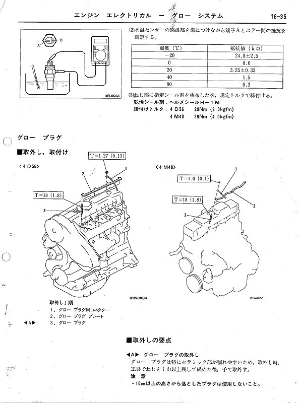

Re: 質問:グロープラグ交換時の注意点 おはようございます。平成7年SG(2800DT)に乗っています。
画像は、整備解説書のページをスキャンしたものです。
> 1.グロープラグをエンジンブロックに締め付ける際の、締め付けトルク値は幾つでしょ
>   うか?
整備書の画像を参照していただきたいのですが、1.8キロ となっております。
過大トルクをかけて、折ってしまわないようにお気をつけください。
まあ、締め付けるときよりも、取り外すときに折ってしまい、泣くことになるケースが
充分に考えられます。浸透性の潤滑剤を充分に浸透させてから、施工した方がいいでしょう。
ある程度の年月を経たグロープラグは、プロが取り外しても、不良になってしまうことが
ありますので、修正する技術を伴わない場合は、素直に整備工場等に依頼したほうがいいでしょう。

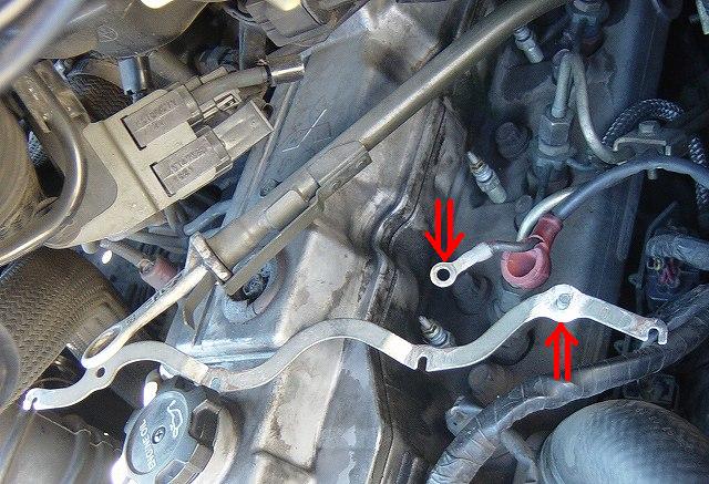

金属プレートの点検も… H9SG(D)のMOTIMOTIです。みなさん,こんにちは。
寒いので,タイヤの空気圧とグロープラグの点検はこまめにやっています。^^》
グロープラグへ配線する,コードと金属プレート(コネクティングプレート)の接続部の点検もお勧めします。固定ボルトを外してみると,錆び付いて接触不良気味になっているのが確認されるかもしれません。その際は,ヤスリで削って(プラグコード側の端子も)サビを綺麗に取ってあげると通電性がアップして始動性が良くなるかと存じます。
年式によっては対策部品となって,サビが発生しない金属プレート&端子になっているかも知れませんので,ガソリン車も含めてこれに該当しない場合は御容赦下さい。
当方も同車種に乗っています。
コネクチングプレートに接続される配線は#1と#2の間なのが気になっています。
#1のグローがよく切れるのには何か訳があるのかな?
四発とも個別に配線接続したらどうなのかと?・・・
それにしてもグローの価格が倍になるとはね・・・・
