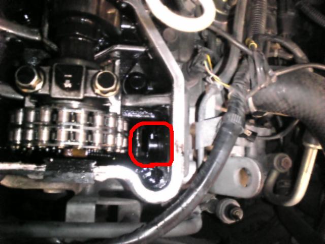

私も、みきさんの言うようにタイミングチェーンのような気がします。
自分のときは、加速時1800rpm位から音がはっきり聞こえていました。
30キロ位でアクセルを踏み込んでいない時は、音が出ていない状態でした。
念のためテンショナーの出具合を診てみるのも良いかと思います。
見づらいかも知れませんが、伸びきったテンショナーです。

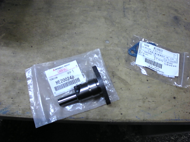

金額など資料のあるものを、お伝えします。
2007.08.09 北海道三菱の価格です。
テンショナ (ME200248)¥3990
ガスケット (ME193622)¥94
DIYで交換しましたが、チェーンが伸びきっていたので効果なし。

テンショナーはチェーンが伸びた分だけ出てくるので、
伸びきってチェーンを張ることが出来なくなると、
他の部分にチェーンが干渉して音が出るようになります。
写真にある状態を説明させて頂きますと。
一番上のカバーをあけた状態ですが、
ヘッドではなくカムカバーを開けた状態になります。
チェーン交換はテンショナーを再利用する場合、縮めてからフックを掛けて
取り付け後に、カムカバーを開けた状態でフックはずさないと意味が無ありません。
