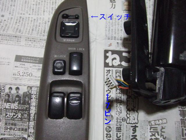

いつもアドバイスありがとうございます。すごく参考になります。また、質問なんですが、私は、平成9年式前期型,XR 2800D-TBに乗っています。私のSGは、ドアミラーは、手動格納なのですが、つい先日ドアーの内張りを、外したとき、ドア上の端から。コネクターみたいな物がありました。ちょうど、ドアミラーの下、辺りから出ていました。これって、電動格納に、出来るのでしようか?誰か。教えてください

しょういちさん はじめまして
H8前期PD8Wに乗っています まさや@松本といいます。
画像BBSの方に「ドアミラーを電動格納式に変更 」と言う題名で
私とあんしゅう@松本さんとで 変更のやり方を投稿していますので一度ご覧下さい。
もちろん変更するには、電動格納式のドアミラーへの交換とドアミラーECU・起動スイッチ等の設置が必要です。
パーツがそろいましたら、ぜひ変更をお勧めいたしますよ。
作業等で解からないことがあれば いつでも質問してください。

Re: 教えてください しょういちさん、始めまして。
どうすれば動作させられるかは判りませんが加工する為
手元にある物の写真です。
ご参考になれば。
電動格納用のコネクターは7ピンです。
過去にも電格の話題があったような気がします。
ここかDIY板で検索されては如何でせう。
