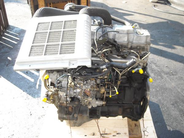

ディーゼルエンジンは、海外での需要が高いために、国内の中古市場に出回る玉数が少ないことから、
かなり割高です。
中古のエンジンで、30万前後。程度の良いものだと、40万円近くしますね。
年式が古いだけに、20万円程度の格安品も存在しますが、走行距離等を考えると??
リビルトエンジンだと、50万円は下りません。
新品エンジン … 100万円くらいはします。
ここで、注意点ですが、補記類を含まない、エンジン単体での販売となるケースが殆どで、
エンジン単体だけでは動きませんので、補記類を、壊れたエンジンから載せ替える必要があります。
一番怖いのは、前期型2800DTの場合は、発売からの3年間に、9種類ものエンジンが存在し、
8種類もの燃料噴射ポンプが存在するという、特異体質。
私の実体験ですが、平成7年初回マイナー前の初期型(95型)に、新たに積み替えたエンジンは、
平成8年マイナー後(97型)のエンジン。
25万円で、タービンつきの中古エンジンでしたが、燃料噴射ポンプは付属してきたものの、
ガバナ不良で使い物にならず。補記類は壊れたエンジンから載せ替えましたが、燃料噴射ポンプの
互換性がなかったために、結果的に、ポンプを積み替えることになりました。
リビルトのポンプが、同じ型番のものが見つからず、ガバナが壊れていたポンプをOHして、
エンジンを載せた車へ、積み替えていますので、追加で10万円以上掛かったと思います。
