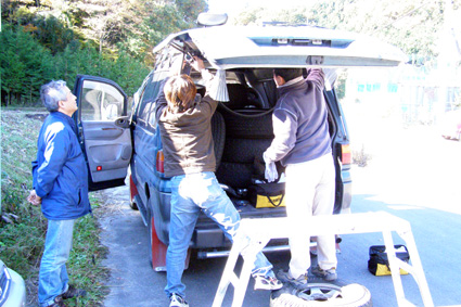

画像は、PE8W(旧 ひろ@信州六文銭 さんの車)からリアゲートを取り外しているところ
(その後、PF8Wに移植しました)
かなりの重量がありますので、大人数での作業となります。
