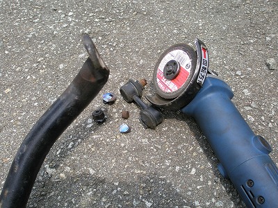

Re: オーバーフェンダーの加工について はじめまして
カットするだけならサンダーで綺麗にカット出来ますよ
当方、35サイズ並を装着の際に当りまくりましたので
これにてカットしました
画像はスタビリンク切り離しの画像です
