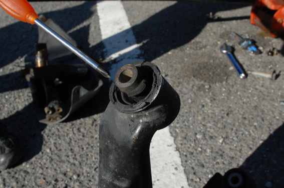

Re: 左フロントから異音 こんばんは。平成7年SG(2800DT)に乗っています。
画像は、友人が乗っている平成6年式のSGから外した、左前ロアアームの取り付け部分。
ブッシュが引きちぎれており、手で抜けるほど。
このときは、平成11年車から取り外した中古のロアアームにASSY交換しました。
程度良好の中古部品でしたので、異音は解消しておりますが、中古部品は注意が必要です。
尚、片側だけ交換してしまうと、左右で車体の傾きが変わってきますので、アライメントが狂います。
※このときは、DIYで調整して、ごまかしております。

アームのブッシュですか。目視では上下とも異常なさそうなんですが分解するしか中まで
確認できそうもないですね。いずれ反対側も同じ症状が出そうですね。
しばらく様子を見てみます。
