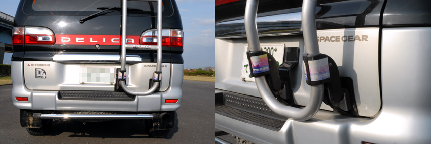

Re: <リアラダー>中古+中古でなので教えてください くまさん、Ryui@千葉(PD4W)さん、こんばんは
H6のPE8W(ハイルーフ・リアデフレクター付)に乗っています。
私のラダーは、アッパー補強プレート付きになります。
全体画像で申し訳ないのですが、見比べてみては如何でしょうか。

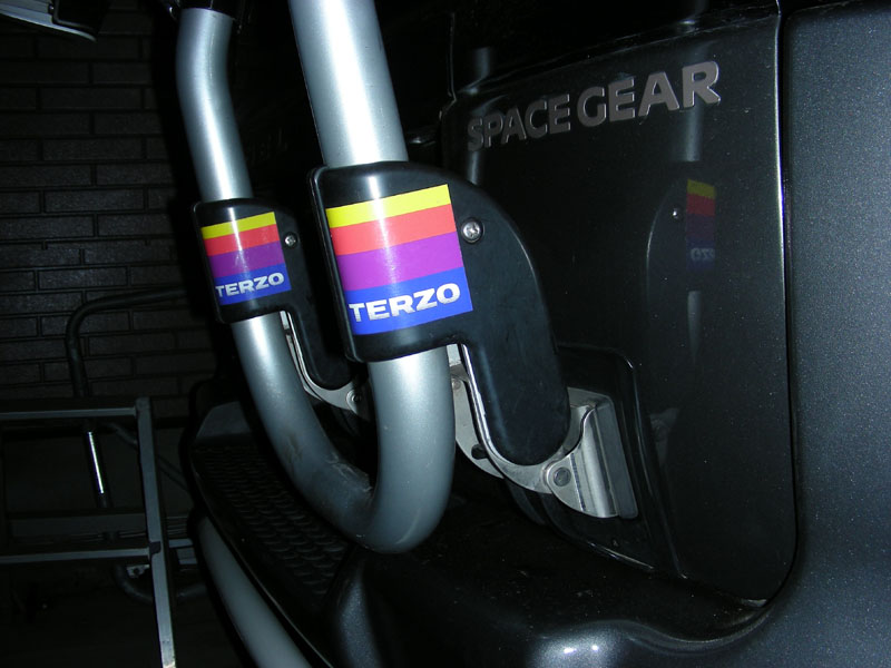

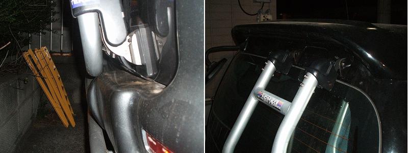

私も写真を掲げますのでご覧ください。
<写真左>ほぼ真横から撮ったもの。先述のゴム板のお陰で干渉こそしていませんが
無いと確実にバンパーにヒットします。心なしかラダー自体が長いかも?
<写真右>アッパーブラケット(ホルダー)。入手したスペースギア用JX51の取説とはちょっと
形は違いますが刻印は「809」でした。
この商品はいったい何者なのでしょう?情報があればお願いいたします。

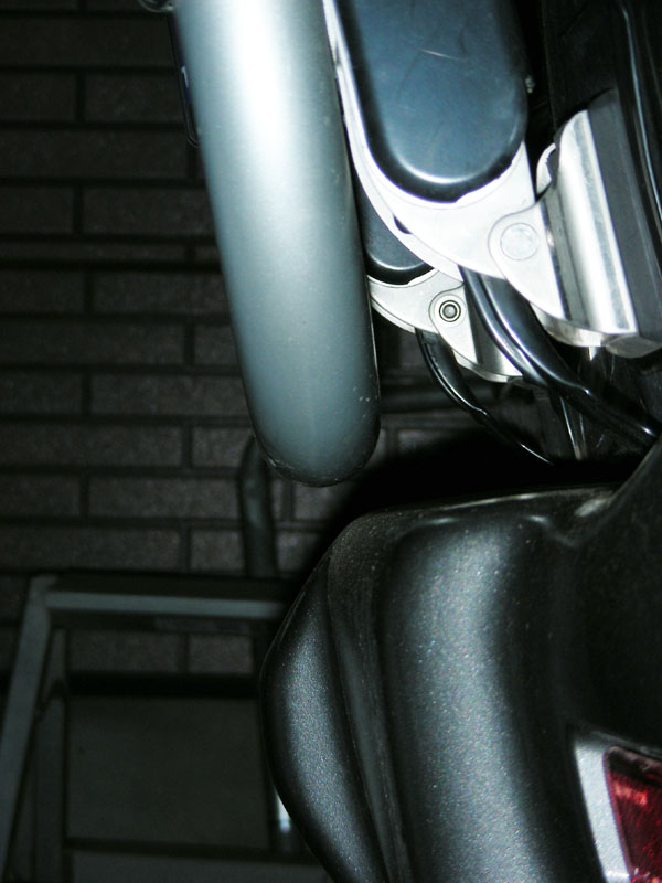

 私も真横からの寄りを撮りました
 指を挟んだことはないですね。というより閉める際にそこに手を持って
 いかないのかもしれません。
 自分のを写真で見ると、狭いですねぇ。
