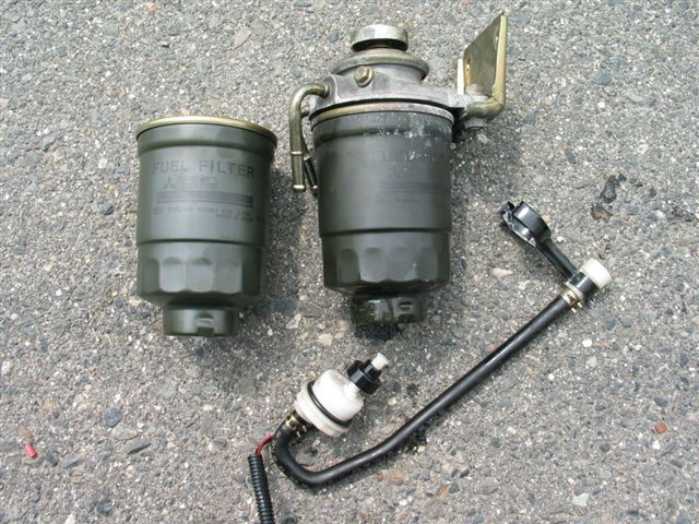

タイトル: Re: エンジンがかかりません
記事No: 11761
投稿日: 2009/03/25(Wed) 00:04
投稿者: デリカ寒冷地
Re: エンジンがかかりません エンジンルーム内の燃料フィルターのフィルター部分をはずして、鏡を使い、下側から手動ポンプ下側の弁のとこが見れます。また掃除もできます。冬季の間の冬季燃料に切り替わってるときに、経験しました。写真は、初期の原因究明のときにはずしましたが、この清掃作業は、フィルターの交換部分の取り外しだけで、手動ポンプは、車体から、はずさずに、行うことできます。個人で作業ができるかどうかは、前回の燃料フィルターを交換したのが、個人ならできます。また、現在の燃料は、何番ですか?
参考にしてください。
記事No: 11767
投稿日: 2009/03/26(Thu) 08:20
投稿者: ダリマネ
画像ありがとうございます。
自分で出来るところまでやってみます。
