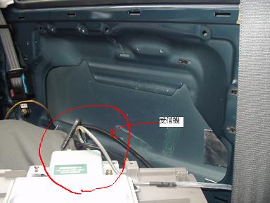

H8V6SEに乗ってます、ぺぎ宏@多摩と申します。
キーレスに慣れると、カギ穴に挿して回すのさえ面倒になってしまう…わかります(^^;)
捨てハンの人はほっておいて、登録手順をば。
送信機の登録は
1.3列目右側の内張りをめくって受信機を見つける
2.受信機のスイッチをSET1側にする
3.送信機のスイッチ(ロックorアンロック)を押す
4.受信機のスイッチをFIXに戻す
5.送信機のスイッチを押して作動を確認する
6.内張りを元に戻す
という手順です。
ドアは全部閉めてSETしたような覚えが…もちろん作動確認時は全閉です。
送信機が2個ある場合はSET2側を使いますが、整備書には「送信機が1個の場合でも、誤動作防止のためSET1と2両方に登録する」とあります。
何が大変って、内張りめくって受信機にたどり着くまでが…
リヤゲート開けて、ウェザーストリップめくって、クリップやらビスやら外して…がんばってくださいね。
※先輩方、補足ありましたらお願いします<(_ _)>

上記1~6の手順は、マルチモードキーレスエントリーになる前の方法です。マルチモードの場合はほうほうがわかりませんので、ディーラーにてお尋ねください。

で、その頃リア右の内装を剥がした時に見た受信機には
切替スイッチはなかったと記憶してます。
ググルと年式にも拠るかも知れませんが内装を外さなくて
登録する方法があるようです。
もし、内装を外したらついでにスピーカーの後ろの鉄板に
吸音材を貼り付けておくと音質が良くなりますよ。

ところで、リモコンが来たので登録をやろうと思ったら内張を剥がすやりかたがよくわかりません
どなたか方法を伝授しては頂けないでしょうか・・・・
うーん、、、、
ディーラーのやれる作業のようだから内張をはがさなくても行けるとは思うのですけどね・・・
ディーーラーがいちいち内張を剥ぐとは思えないので・・・
なお。形式はKD-PD8W型式指定番号087641種別区分番号0062です。

私のH7年式エクシード2では登録・運用の切替スイッチは
無かったと記憶していますし、あそこの内貼りを外すのは
シートベルトのアンカーを外したり大変面倒ですから折角
manatee@大阪さんが書かれている楽な方法を試してみるのが
良いかと思います。
内張りは過去に何度か外したことがありますが、手順は
すっかり忘れてしまっています。
