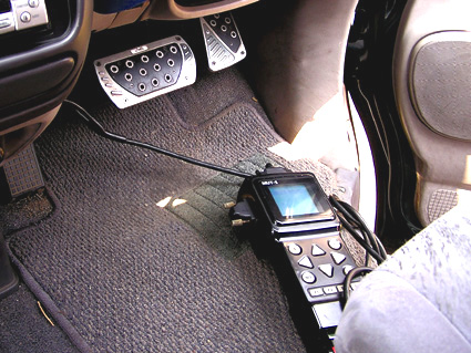

Re: ダイアグコネクターは何処? こんばんは。平成7年SG(2800DT)に乗っています。
> ダイアグコネクターの1番ピンをアースに落とすやり方があるとどなたかが書いておられましたが、それがどれかが判りません
画像は、以前乗っていたPD8Wを、三菱ディーラーに入庫させたときのものです。
MUT-2(機器)を接続して、電子制御システムに関連するトラブルシューティングにおいて、
ダイアグノシスによる診断を行います。
ダイアグコネクタは、運転席のインパネ左下にあります。

電子制御ユニットをいじるのですか・・・
明日ざっと見渡して自分に出来るレベルかどうかを見極めた上で挑戦するかをM決めたいと思いますなにせ、当方半身麻痺の体なモノで左腕が死んでいて使えないもので・・・

おはようございます。kazuhikoです。平成7年SG(95型)を2台乗り継いでいます。
先ほど仕事から帰ってきまして、ちょっと調べ物をしてみました。
私自身は、キーレスに興味がまったくないために、使えなくても無視しておりますが、
私の知っている、初期型SG(95型)に採用されたキーレスシステムは、車両後部にある
受信機を云々というタイプです。
という訳で、ダイアグコネクタ? 1番ピン??
疑問に思って、94年5月発行の電気配線図集を調べてみたものの、意味不明…
C-12コネクタ(ダイアグコネクタ)の1番は、ECSとABSの制御関係のみ。
ドアロックの集中制御とは無関係かな?
BBSの過去記事を調べてみると、純正のキーレスには2種類あるらしい。
大阪のmanateeさんが、教えてくれた、ダイアグコネクタ云々というのは、後期タイプの
「マルチモードキーレスエントリーシステム」の設定のようです。
そこで、97年7月発行の電気配線図集(追補版)を調べてみると、後期型(98型)へ
マイナーチェンジした際に変更となった部分のみ記載があるのですが、ダイアグコネクタは、
この時点で新たなコネクタが追加されています。(ダイアグコネクタが2個あります)
キーレスに関しては、2種類存在しており、(Aタイプ・Bタイプ) ともに、96年7月発行の
97型(前期最終型)の電気配線図集からの変更点はないとの説明。
残念なことに、96年7月発行の電気配線図集は持っておりませんので、これだけでは意味不明…
(変更が無いと言うことは、記載されていないのです)
仕方がないので、96年7月発行の新型車解説書を調べてみましたら、マルチモードキーレス
エントリーシステムは、97型(平成8年のマイナーチェンジ後、前期最終型)から採用された
ETACS-ECUを搭載した車両にのみ対応するシステムのようです。
ですから、お乗りになっている車両の年式や、型式等の情報だけでは、判断できないかもしれません。
詳しいことは、三菱ディーラー等で、ご相談されるのが宜しいかと思います。
