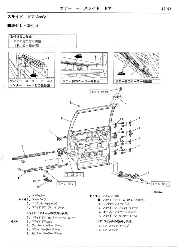

平成8年式、KD-PE8W シャモニー ハイルーフに乗っていますが先日暗い夜道で左のスライドドアを凹ませてしまいました。ドア自体も歪んでおり中古のドアに交換したいと思っています。PA5WとかPD4Wなどオークションで見かけますがどの型のドアが合うのでしょうか?ハイルーフと標準ルーフとは違うのでしょうか?
交換の手順ならびに注意する事があれば教えてください。よろしくお願いします。

Re: スライドドアの互換性を教えてください! こんばんは。平成7年SG(PE8W)に乗っています。
漠然と、同じだろうという程度にしか認識しておりませんでしたので、コメントは差し控えて
おりましたが、他の方のレスもないため、念のため、調べてみました。
PA5W パネル、リアドア アウタLH ※左側のスライドドアです MR178179
PD4W 同上
PD6W 同上
PD8W 同上
PE8W 同上
PF8W 同上
すべての型式を調べたわけではありませんが、上記の型式において、年式等に関係なく、
部品番号が同一ですので、互換性はあると思われます。
自分では交換作業をしたことがありませんので、一部作業を見ていての漠然とした印象です。
・大きく重たいので、一人では大変です。スライドドアのヒンジ部分からの脱着も手間が掛かりますね。
・インナー(内張り)を取り外す作業を伴いますが、内張りはクリップ付近がボロボロになりやすく、
要注意。クリップなどは新品を用意したほうがいいでしょう。
ご質問の主旨から推察するに、中古部品をお探しのことと思います。
中古部品をご使用になる場合の注意点について。
新品を購入して、新規に塗装した方が安くなる場合があるので、要注意!
新品のスライドドア(外板パネル)は、無塗装ですが、本体自体は1万数千円程度。
塗装費用だけで、3万円以上掛かると思われますから、その他部品の移植工賃を含めて、
6~7万円くらいは掛かるだろうと。
※スライドドアの板金修理は出したことがありますが、他の部位と合算の請求のため、
詳細は不明です。
※2トーンカラー(上下で色が違う)場合は、塗装代は割高です。
中古のドアが、1枚5000円~1万円程度で、補修の必要のない程度の良いものが手に入れば、
安いほうだと思います。
但し、オークションで購入した場合、送料が別途掛かってきますから、プラス、数千円は覚悟。
自分で交換できない場合は、修理屋さんに交換を依頼すると、工賃だけで1万円以上掛かるかな?
ここで、塗装の色が同じで、凹みや傷がなくて、補修の必要が無いと言うことであれば、
好条件ですが、2トーンカラーで下の塗色が違ったとか、凹みや傷が目立つので補修が必要だと、
かなり高額の出費が必要になります。
スライドドアの凹みの補修、塗装代を含まない、板金関係で、1~3万円前後。
よーく考えると、新品のドアパネルに色を塗ってもらった方が、安いことだってありえます。
その他、グレードやオプション装備の関係で、ドア本体と、キーシリンダー以外にも、
ドアロック機構などをすべて移植する手間が掛かることもありますので、そのあたりは、
慎重にご検討ください。
