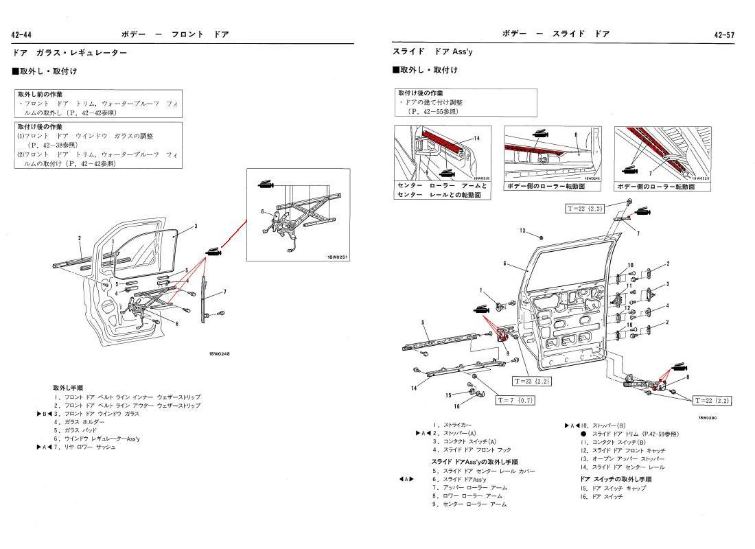

Re: スライドドアの滑り パイナップルアーミーさん・デリカおやじ さん こんにちは
デリカおやじさんの方法等を整備解説書をもとに充填箇所を書き込んでみました
参考にしてください。
携帯より修正時に、間違って消してしまったようです
再UPします。

まさやさん、図面ありがとうございました。
これを元にグリースアップしたいと思います。
