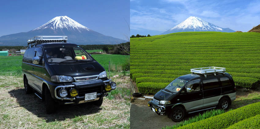

※画像は本日の拾萬円号

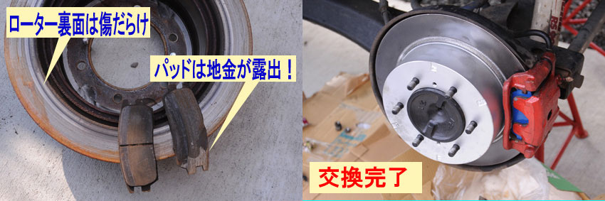

画像は、先月施工した、お隣の静岡市にお住まいの、お友達のリアブレーキ一式。
キャリパー固着で、パッドを引きずり、パッドはなくなっても走行したため、
ローターボロボロ…
以前乗っていた1号車(水没号)の遺品を持って、救援に向かい、一式全交換。
水没後に、キャリパーはOHしてありますし、ローターは研磨済み。パッドの
偏磨耗は無く半分程度残っていましたので、そっくり移植してしまいました。
工賃、部品代ゼロ円なり~
