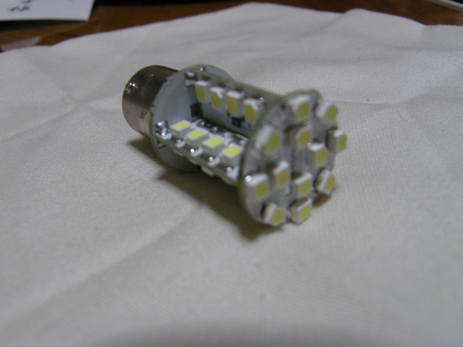

以前にもお世話になりました。あざぽんです。
今回はLEDに関する相談です。
実はヤフオクにて
44連SMD 白色 S25 シングル球 12V BAY15d LED
を購入し愛車のデリカにバックギアランプに
装着した所、ほんのり光る程度で全く意味を成しません。
コンビテールレンズもヤフオクで
ハイフラ対策・抵抗付きLEDクリスタルに変えています。
ちなみにこのシングルLED、
ウインカーで接続テストをしましたが、全く光りません。
購入業者にこの旨のメールをしておりますが、
未だ回答はありません。
所有のデリカは
H6年式 SG スーパーエクシード クリスタルライトルーフ
KD-PE8W です。
理由が解らないので、なぜクッキリ光らないのか疑問です。
どなたかお知恵を拝借致したいです。

まずはLED単体で点灯するかどうか~チェックするのが先だと思います。
バッテリーあるいは12V電源で直接点灯させると良いです。
ちょっと気になったのですが、BAY15dはダブル球の型番ではないでしょうか?
品物自体は本当に間違いない?

点灯確認致しました。ソケットの接触不良みたいで、
紙ヤスリでこすった所、発光致しました。
がしかし満足のいく光量では無かったので、ノーマルに戻しました。
せっかく購入したSMDですので、なんとか光量を増やす方法はないものでしょうか?

光量を増やすには、ばらして、中の抵抗を換えればできます。
しかし、LEDの持ちがわるくなります。バックギアランプですので、
そんなに長時間使わないので挑戦したらどうでしょうか?
安いLEDを購入すると、逆流することがありますので、注意しましょう。
ばらしたら、逆流防止のため、ダイオードを入れるとよいです。

まず、現在の買ったLEDランプに14.4Vの電流を流し、明るさを確認
します。車につけているときよりも、明るい場合は、何かしら原因で正しい
電流が来てません。
同じ明るさで、暗いと感じたらばらしてみてください。
抵抗に、色コードがありますので、その色で抵抗値がわかります。
変換アダプター販売や抵抗値の基礎を知るなら、しまりす堂が良いです。
そこのHPを見ると基礎的な学習ができます。
購入した、LEDの定格が分かれば、正しい抵抗値が判断できますが、
きっと、購入した場所に聴いてもどのようなLEDを使用したかは、
教えてくれないでしょう。コストダウンで相当安いメイカー不明の
(場合によっては持ちも明るさもわるいもの)を使用している可能性
があるからです。きっとダイオードも入ってないと思いますので、
そのようなものを使用していると、LEDが切れていくと、電流が
逆流して、場合によっては、SGの回路に悪影響を及ぼす可能性があ
りますので、注意が必要です。
定格が分からなければ、現在ついている抵抗から、徐々に抵抗を下げ
ていけば、明るくなります。場合によっては切れてしまうかもしれま
せん。確実に明るさを求めるなら、LEDも日亜化学などの、メーカー
品に換えれば安心です。1個の単価は安いものです。
そのように、調べていくと、自分の買ったものが、自作すればもっと
安く作れることを知るでしょう。正し、はんだごてを使用してとても、
細かな作業になりますので、それが苦手な人は、信用できるメーカー
の完成品を高い金額で購入するしかないと思います。
今回の購入品は、自分の勉強のためと割り切り、LED工作の材料と
考えれば良いのかとも思いました。最後に、必ず、逆流防止のダイオード
を入れましょう。
