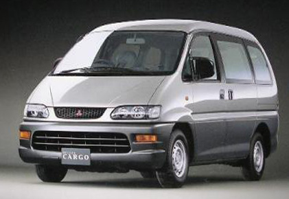

<参考までに>
H6年のSG発売当時~H11年に、OEM車に置き換えられるまでの間、SGと共に生産された
デリカカーゴ(スペースギアと車体を共用する貨物登録車)には、ガソリンでは2000cc
までしか存在せず。
2WD車ではハイルーフ仕様もありましたが、4WD車ではハイルーフの設定はありません。
それは、4ナンバーの枠を超えて、1ナンバー扱いになってしまうためです。
※画像は、後期デリカカーゴのカタログ画像。(2年間しか生産されなかった希少車)
