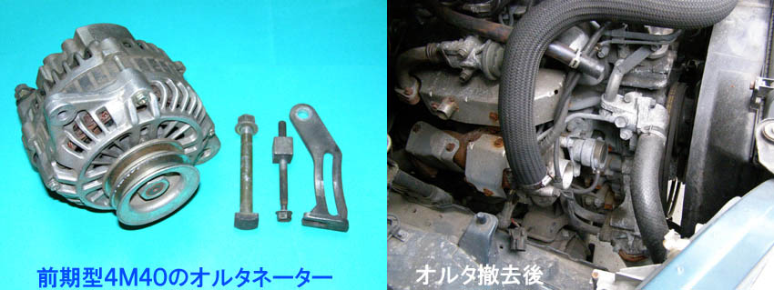

エンジン、年式等の情報がわかりませんので、私が乗っている、前期型2800DT(機械制御)に
ついてお答えします。
上からの作業となります。
注意点としては、バッテリーのマイナス端子は、必ず外してから本作業に入ってください。
プラス線が生きている状態で、工具などがボディーと接触すると、大変危険です。
作業要領ですが、前期型2800DTに関して言うと、エアクリーナーボックスをすべて
撤去してから作業することで、比較的容易に手が入るようになります。
画像は、前期型2800DY(機械制御式4M40)のオルタネーターと、撤去後のエンジンルーム。

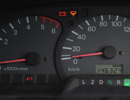

> 私のは平成7年のスペースギア2800DTです、警告灯はバッテリーと排気系のがアイドリング時に点灯します、回転が上がれば消える状態です、
排気温度警告灯は、ガソリン車にしかありませんので、ディーゼル車では、存在しません。
恐らく、画像にあるように、フューエルフィルタ警告灯ではないかと思いますが…
さて、その他に警告灯は点灯しませんか?
AT車の場合、AT警告灯も点灯して、3つの警告灯が同時に点灯する場合があります。
これは、オルタネーターのICレギュレーター不良で、正規の発電量を得ることができなく
なっている場合に点灯します。(発電量が低下しているが、発電している)

※画像は、説明のために画像加工しております。
実際に、オルタ不良時に撮影したものではありませんので、ご了承ください。
(タコメーターが回っていないと、突っ込みを入れないでね)

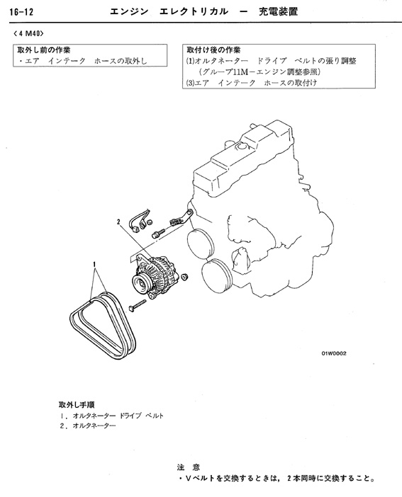

参考までに、整備書のページを紹介しておきます。
