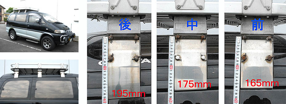

アイバ ノセルダ の場合 こんばんは。平成7年SG(2800DT)に乗っています。
> 6本足のルーフキャリアを取り付けようと思うのですが、SGは汎用品を使うと後ろ下がりになりますよね。
その通りですね。
市販のベースキャリア、各社とも、前後の設定はありませんから、尻下がりになります。
> 6本足のSG専用ルーフキャリアをお使いの方にお尋ねしたいのですが、各足の長さにどれくらいの差がついてるのか教えていただけませんでしょうか?
現在使用している、アイバのノセルダ2の場合。
※中古で手に入れたものです。恐らく、メーカーでSGのハイルーフに合うように
 加工された物だと思われますが、汎用のフット部に、継ぎ足す形でできています。
画像のように、フット部の、固定金具の、長い方(後ろ側)を、前・中・後の3本計測しました。
脚立等を使用せずに計測しましたので、充分に手が届かず、かなり大雑把な計測ですが、
<前> 165mm
<中> 175mm
<後> 195mm
※このルーフラックは、幅1200mm×長さ1600mmのものですが、
 前・中・後のフットの、最前部から、最後部までの長さは、およそ1300mm
車両後部に行くに従い、レインガーターの曲線が強くなりますので、前・中の差に比べると、
後だけが、差が大きくなります。
※この数値は、アイバワークスの製品の、実測値ですが、車両への取付位置も限定されます。
取付位置が前後したり、ルーフラックの足の間隔が異なる場合は、同じようにならない場合があります。
※荷物を積載したり、足回りの経年劣化によっては、車両そのものが尻下がりになりますから、
ルーフラックが水平にならない場合もあります。

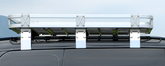

タイトル: アイバのフット加工例
記事No: 12075
投稿日: 2009/06/08(Mon) 22:37
アイバのフット加工例 kazuhikoです。
製作者へ、製作依頼をされると迷惑にもなりますので、誰の車かは伏せて紹介させていただきます。
アイバワークスの、ノセルダ2(6本足)の、レインガータータイプへの汎用フットを
スペースギア用に加工した実例です。
どこから見ても、自作品とは思えないほどの出来栄えですが、既製品のコピーではなく、
完全オリジナル品です。
ステンレス加工の匠の作品でした。

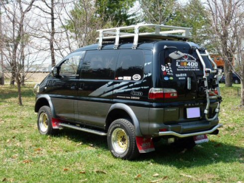

あまり参考にはなりませんが 皆さんこんばんは!
平成7年スペースギア 2800DTに乗っている室蘭スペースギアといいます。
あまり参考にならないとおもいますが私が付けているラックはRAMCOのロング用です。
私の付けているラックは写真を見ていただいてわかるように尻下がりにはなりませんでした。
脚部の長さは計測していませんのでわかりませんが、こんな例もあるんだという感じで見ていただければうれしいです。
ラックのメーカーによって様々だとは思いますが、ロング用だと尻下がりにならないかもしれませんね。
