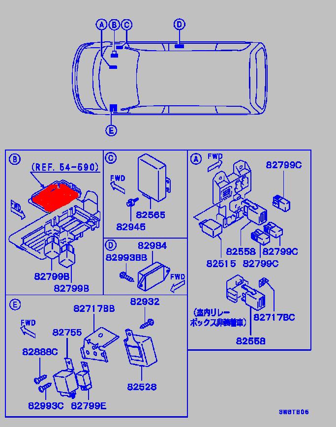

Re: 今一度確認です。 saygさん・manateeさん こんばんは
H8PD8Wにのる まさや@松本です
>交換は個々人のスキルによって可能、不可能がありますので「自分でできますか?」
>と言う質問には回答できかねますが、カーナビを自分で装着できるほどであれば
>簡単に出来るレベルです。
manateeさんが、教えてくださったのはこの事ですよね?
氏がおっしゃるように、すべての事にいえますが自分のスキルを見極めて作業にとりかかる事をお勧めします。
もし自信がないようでしたら、安全のためにも お店にお願いした方が安全のためにも良いでしょうね。
でも、saygさんのように 新たなことにチャレンジするもの大切なことだと思いますよ
一杯調べたり、こうやって質問するのは悪いことではないと思います。
ただし どんな時にもいえますが、ご自分で作業される場合は すべて自己責任だと言う事を念頭において行動してください。
最悪ケガもしますし、車だって動かなくなる可能性だってあります。
今回はショートさせたことにより、次回からは同じ過ちを繰り返さないように注意できるようになった!!
これも、saygさんの経験になったんですよね
私も、先日やり慣れた作業の油断から エンジンルームから出火させてしまいもう少しで廃車にしてしまうところでした。
どんなにスキルを積んでも、知識をつけても 過信や油断からこのような事もやってしまうのだと思い
話に割り込ませていただきました。
安全に注意しながら 落ち着いて作業してください。
うまく行ったら、後進のためにも記録を残したり 質問に回答してあげてください
楽しみにしています。
参考までに、どの位置にあるかパーツリストのコピーを添付いたします。
丁度、ハンドルの付け根辺りにあるリレーソケットの上側に取り付けられています。
足元のカバーを外せば外枠は見えてくると思います。
そこから、まだまだ外していかないと交換は難しいと思いますが
デジカメで写真を撮りながら、地道にゆっくり進んでいってください。
がんばってください。

ETACSは室内ヒューズボックスを外して、その上方に付いているユニットにはめ込まれています。
(刺さっているだけです。)
作業はこの程度ですが、この付近には多くの配線が通っています。
組み直す際には配線を噛み込んだりしないように注意が必要です。

2)右膝元あるヒューズボックス台の裏側(上側)にETACS(白ボックス)が
 装着してますので。ヒューズボックス台 自体を外します。
 ヒューズボックス台は左側のM10ボルトを緩めるとはずれます。
 右側は差込式になってますのでフックを押すと外れます。
3)ヒューズボックスの線を引きちぎらないようそーとそーと
 下側に引き出します。これでETACS本体が現れます。
4)ETACSのコネクタ端子を外す。
5)ETACS自体もヒューズボックス台にコネクタで差し込まれます。
 後は逆の手順で組み込むだけ。
