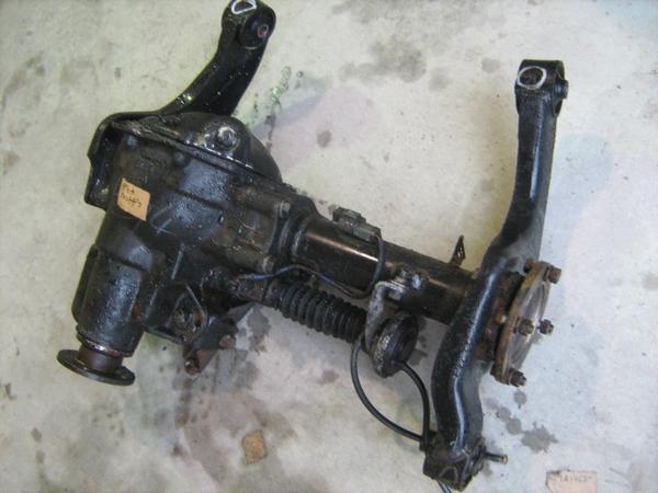

4WDに入れると、うなり音が聞こえるというのは、Fデフに起因することは
間違いないと思います。
私が今乗っているPE8Wでは、ものすごく顕著で、走行時における不具合も
あるのですが、何せ、10万円で拾ってきた車ですから、補償も何も無いのと、
部品取り車を1台持っているのですが、Fデフの移植は手間が掛かるので、
未だに施工しておりません。
以前乗っていたPD8W(7年式)では、2回、Fデフを破壊して、中古のFデフ
ASSYに積み替えました。
スペースギアのSS4(スーパーセレクト4WD)は、特殊なこともあり、
以前は、国内の中古部品としても少数派でしたから、中古相場のそれなりに
高かったのですが、その代わり、走行の少ない部品もあり、交換後に、
違和感を感じることは少なかった気がします。
しかし、年数が経つにつれ、中古部品の供給量も増え、相場の安くなって
きた半面で、中古部品の走行距離も多くなり、程度は下がってきたように
思います。
現在、部品取りで所有しているPD8Wに2回目の交換時に積んだFデフは、
4WD走行時のうなり音が、少し気になります。
それでも、今乗っているPE8W(14万キロ)のFデフよりはマシな方で、
走行時のトラブルは無かったですね。
で、今乗っている車の方はというと、過度の負荷を強いると、
悲鳴を上げております。
60キロ程度の一般的な速度域では、大きな異音は発生しないけれど、
80キロ以上の速度息で、山間部やオフロードを駆け抜けると、うなり音が
大きくなり、
ワインディングで、高速コーナリングを連続的に行うと、メーター内の4WD
インジケーターの点滅が始まり、最悪なときには、大きな異音とともに、
車が不安定な状態に陥ります。(即行で2WDに戻しますが)
それでも、デフオイルの交換後、雨の高速道路で4WDに入れても、トラブルは
ありません。
