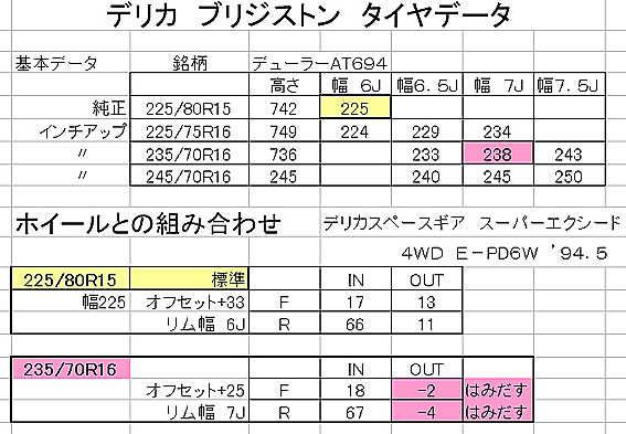

私も、まったく同じ組み合わせのタイヤ&ホイールに履き替えたばかりですが、
ノーマルフェンダー(無加工)だと、計算上はみ出します。
基礎データは、エクセルファイルを画像化しましたので、参照してください。
純正アルミホイール+純正採用のタイヤとの比較です。
幅 225-238=-13 タイヤの幅は13ミリ広くなるので、
         内外に、それぞれ7ミリずつ出ます
オフセット 33-25=8 8ミリ外側へ
ですから、 総合すると、内側のクリアランスは、1ミリ増えるけれど、
            外側へ出る分は、15ミリ出ることになります。
ノーマル状態で、フロントの余裕(タイヤが中に引っ込んでいる)が13ミリ、
        リアが11ミリ
そのまま装着すると、フロントが2ミリ、リアが4ミリ、はみ出るという計算です。

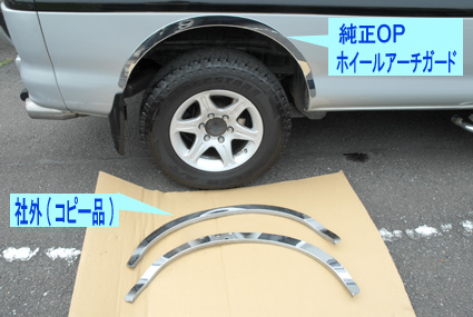

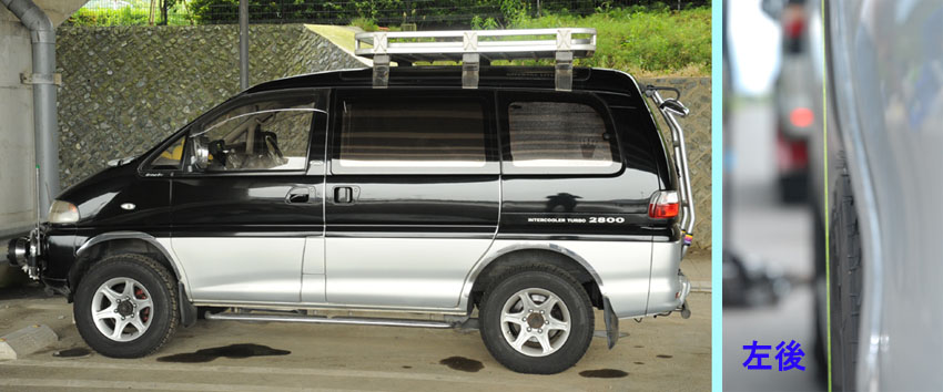

画像のように、純正のフェンダーアーチモールを装着して、2ミリ程度のクリアランス
を稼いでいます。
フロントは、何とかツライチかな? という感じですが、リアは??
一応、垂直に糸を垂らして、タイヤの上のほうは糸には当らないのですが、
タイヤの下のほうは、それなりに膨らんでおりますので、車検時の、検査官の
判断によっては通りません。
というか、私が車検に出しているところ(沼津検査登録事務所)では、絶対に!
通りません。
対応策として、純正品コピーの、社外のメッキフェンダーモールを、リアだけ、
もう1枚重ねようと考えています。
(純正のコピー品なので、そのまま上に被せて、ぴったりと重なる)

記載事項の変更なしで継続検査を受けることが出来るのは、貼り付けてある
オーバーフェンダー(モール)の類が、片側10ミリまで、左右で20ミリまでが、
許容範囲です。
市販のものは、9ミリと称して売っているものが殆どですから、これで対応できますね。
> > もう1枚重ねようと考えています。
> 上記のモールはどこを探せば手に入るか参考のためお教え下さい。
私自身、ネットオークションで手に入れたものです。
以前は、225/75R16を、7J+25のホイールに履いていたので、
(スタッドレスはこのサイズです)、フロントはツライチ? リアが2ミリほど
はみ出していましたから、リアだけ出品していたメッキモール(社外)を入手。
その後、純正オプションの「ホイールアーチガード」前後セットを入手したので、
純正品を前後装着していますが、先に入手した社外品、まるっきり純正の
コピー品でした。
純正フェンダーモールの外側に被せて、違和感なく、隙間もほぼぴたりですから、
これを利用しようかなと考えております。

メッキフェンダーモールを重ね貼り こんばんは。kazuhikoです。
> 車検まではまだ少々時間が有るので、
> こつこつやっていきたいとおもいます。
試しに、重ねて見ました。(雨のため、作業は中断)
画像BBSに紹介しておきます。
