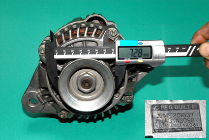

Re: オルタネータ交換してから こんばんは。kazuhikoです。
パジェロ4M41用の125Aオルタを取り付けたと言う過去記事を覚えておりましたが、
検索で見つけましたので、下記を参考までに。
https://com.sgd4.com/bbs10000/wforum.cgi?mode=allread&no=1583
上記の記事を読む限りでは、プーリー径は同じであるとの内容でした。
(私が疑ったのは、プーリー径が異なることにより、発電量に相違があるのかと思ったのですが)
> 停止時は14V、始動直後一度下がりますが(スターターのため)その後は16Vです。
エンジンのアイドリング中(始動直後の電圧降下から回復して電圧が安定した状態)に、
16Vと言うのは、高すぎるような気がします。(通常、14.5V程度かなと)
オルタネーターには、過充電を防ぐために、レギュレーターがあるのですが、この部分に
関係がありそうな気がします。
通常、3つの警告灯が同時に点灯する場合は、レギュレーター不良時に、発電量が低下した
場合に起こるのですが、若しかしたら、発電量が高い場合にも点灯するのかな? と疑問視しております。
(未確認事項です)
参考までに、私が予備パーツで保有している、前期型4M40の90Aオルタネーターの、
プーリー径(外側)を測ってみましたら、およそ73ミリ。
※デジタルノギスでは72.8mmとなっていますが、格安品につき精度は不明。
ME201837 A3TA3098(三菱電機の番号) 12V 90A
本来は、プーリーの谷部分が重要なのですが、現車比較用に、最大径を測っています。

電圧計で新品の乾電池を図りましたが2vちょい出ていました。ちょっと狂っていそうです。
三菱の電装屋が近くにありますが、自分で修理していますし聞くだけとは気が引けますし・・・
やはりとりあえずリビルト屋に交換してもらいます。
でもオルタの交換で下側のボルト中々入らないんです。コツってあるのでしょうか?
因みにパジェロのオルタを付ける予定の方へですが、先にベルトをプーリーに付けて固定ボルトを通さないと入りません。

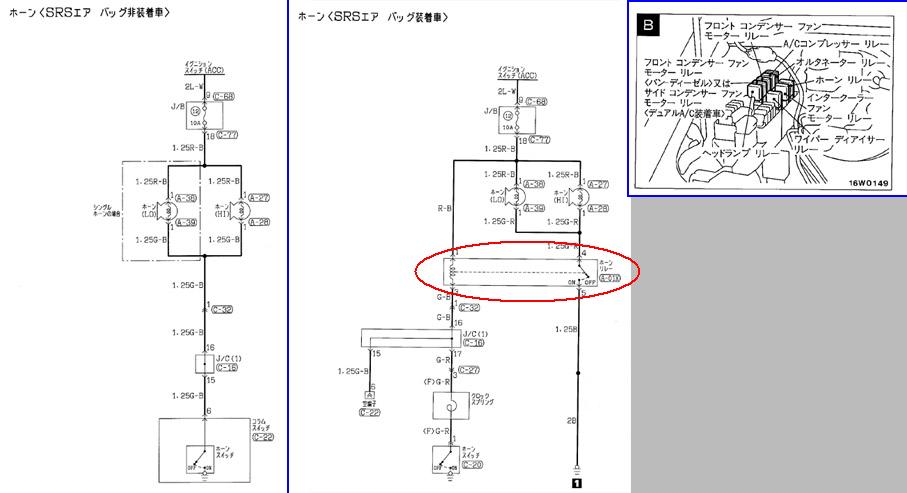

タイトル: Re: オルタネータ交換してから
記事No: 12123
投稿日: 2009/06/26(Fri) 20:23
投稿者: ひで
> 今朝ホーンリレーを確認しましたところリレーが無いです・・・!?
> 音はなるんですが・・・・
> グレード等によって付いている所が違うんでしょうか?
おそらくリレーの品番が間違ってると思います。
MD113566 のリレーオルタネーターセーフティーが正しいかと・・・
タイトル: ホーンリレー
記事No: 12124
投稿日: 2009/06/26(Fri) 21:11
ホーンリレー こんばんは。平成7年SG(2800DT)に乗っています。
> 音はなるんですが・・・・
94年5月発行の電気配線図集を確認しましたところ、ホーンリレーは、SRSエアバック
装着車のみ、この回路を使っています。
エアバック非装着車では、集中ジャンクションボックス内に、ホーンリレーはないのでしょう。

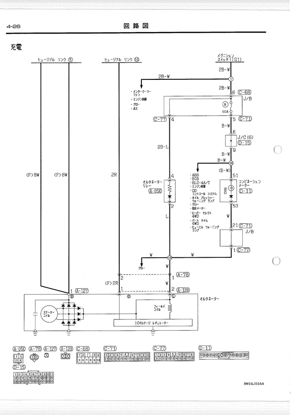

タイトル: オルタのカプラー側の配線図アップ願います
記事No: 12125
投稿日: 2009/06/26(Fri) 22:21
投稿者: よしぞう
こんばんわ よしぞうです。
配線図ありがとうございます。
できましたらオルタ周りの配線図アップしていただけないでしょうか?
よろしくお願いいたします。
タイトル: Re: オルタのカプラー側の配線図アップ願います
記事No: 12126
投稿日: 2009/06/26(Fri) 23:04
Re: オルタのカプラー側の配線図アップ願います こんばんは。kazuhikoです。
オルタネーター本体の掲載されている回路図は、充電の項目で、1ページのみですが、
関連する配線や、ヒュージブルリンクなどを含めると、どこまで探したらよいのか
判りませんので、もし他に必要でしたら、そのつど、相談してください。
(94.5電気配線図集より)
<追加>
画像BBSに、幾つかUPしておきました。https://com.sgd4.com/pbbs/joyfulyy.cgi#getno2773
記事No: 12130
投稿日: 2009/06/27(Sat) 22:22
投稿者: よしぞう
こんばんわ よしぞうです。
本日、オルタネーターリレーを新品に交換しました。
何度か、エンジンをかけたり回転数を上げたりしましたが一度も不具合が発生しておりません。
本当に皆様ありがとうございました。また、今回購入いたしましたリビルト屋さま別のリビルト品を送って頂きましてありがとうございます。この場もお借り致しましてお礼を申し上げます。
ところで、なぜ交換した事によって直ったか配線図を見る限り素人考えでは納得できません。それを見る限り警告灯球が切れた場合の複線の様に見えるんですが・・・・
話は違いますが、バッテリー&容量アップオルタ交換すごいですね。
一番驚いたのはパワーウインドが交換前はスムーズな感じでしたがダイナミックに感じた事です。(バッテリーだけでも効果があるかもしれません)
それと今回の件をきっかけに配線を全てやり直しスッキリ安心しました。(追加追加で滅茶苦茶でした)
当方、メインバッテリーの他にサブバッテリーを2系統積んでおり(オーディオ系バッテリー一個と電子レンジ等バッテリー2個)それぞれしっかりと充電している感じです。(ディープですので完全では無いようですが・・・)
後、もうひとつ。スペースギアは15年程前にディーラー車に乗る機会がありいつか所有したいと思い3年前に中古で購入しましたが、さすがに今回の件でいい加減乗り換えようかと思いました。(エスティマハイブリッド等)ですが、またまた乗り続けたいとおもいます。(これがガソリンだったら最高ですが・・・騒音の件で)

投稿者: デリカ寒冷地
復旧、おめでとうございます。オルタネーターリレー(フィールドコイル抵抗)の、断線故障・片回路のLED化不具合は、以前に、画像UP BBS に書き込みありました。症状は少しちがいますけど。
記事No: 12132
投稿日: 2009/06/28(Sun) 07:32
投稿者: toyo
復旧おめでとうございます。
寒冷地さんも書かれていますが、上の件は、DIY画像BBSの「電源が切れてしまう」
まさや@松本さんが書かれて内容やその中に出てくる、「オルタネーターリレー
について」4ALさんのコメントがとても参考になると思います。
メーター照明をLED化するときは、注意してください。
記事No: 12133
投稿日: 2009/06/28(Sun) 12:03
こんにちは。kazuhikoです。
よしぞうさん、無事に復旧されたとのこと、お疲れ様でした。
そして、原因を報告していただいたこと、感謝します。
私は、機械系はある程度興味があるものの、電装系は苦手分野でして、
あまりお役に立てなかったわけですが、こうして、ひとつひとつ原因が
わかってくると(みなさんから情報をお寄せいただいて)、
やはり、このBBSの素晴らしさを感じます。
管理人さん、いつも有難うございます。
話題のスレッドは、こちら。(画像BBS)
「電源が切れてしまう」
https://com.sgd4.com/pbbs/joyfulyy.cgi?getno=1818#getno1818
記事No: 12137
投稿日: 2009/06/28(Sun) 22:15
投稿者: よしぞう
> こんにちは。kazuhikoです。
> 管理人さん、いつも有難うございます。
こんばんわ よしぞうです。
kazuhikoさんのおっしゃるとおりこのBBSを改めて感謝しております。
同じユーザーとして持ちつ持たれつですね。
> 「電源が切れてしまう」
上記のスレッドを読んでこのリレーは警告灯が切れた場合のサブラインの様に思えます。そうするとこのリレーが不良でも警告灯は正常に作動するのではないのでしょうか?
私はてっきりこのリレーが作動する事によって警告灯が点灯するものだと思っていましたし、それなら今回の不具合も納得できるのですが・・・
