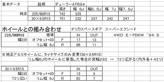

※画像にあるのが、前期の純正アルミホイールで、15インチ、リム幅6J、オフセット+33

タイトル: 30×9.5R15LTとのマッチング
記事No: 12111
投稿日: 2009/06/24(Wed) 17:07
30×9.5R15LTとのマッチング こんばんは。kazuhikoです。
> ボディーノーマル(オバフェン無)
30×9.5R15LTと、純正アルミとのマッチングについて。
エクセルで作表したものを、画像データにしてありますので、参照してください。
結論から言うと、車検は通ります。
スペースギアの純正アルミ(幅6J オフセット+33)なら、フェンダーからの
はみ出しはありません。
但し、注意点です。
30×9.5R15LTの適応リム幅は、6 1/2 ~ 8 1/2 です。
スペースギアの純正アルミホイールのリム幅は、それよりも細い6Jです。
タイヤショップの提供するサービスの質にもよりますが、良心的なショップなら、
一言注意されると思いますよ。
とはいえ、実際に6Jのホイールに装着されている方もいらっしゃいますし、私自身、
以前乗っていたSW(スターワゴン)で、同サイズのタイヤを履いていましたので、
はいて問題があると言うことはないでしょう。
蛇足ですが、今回のマッチングに関してのデータは、ブリジストンのAT694のデータを
もとに計算してありますので、他社・他銘柄の場合、同じタイヤサイズの表記でも、若干差が
ある場合もございます。
最後になりますが、もう1点。スペースギアの純正アルミホイールと言う条件です。
三菱純正のホイールで、スペースギアにはいていても、実はパジェロ用だったり、
SW(スターワゴン)用だったりしますから、スペースギアにはいているからといって、
鵜呑みにしないで欲しいのです。
SW用のホイールは、オフセット+22でして、スペースギアに装着すると、ツライチ気味に
なることから、装着されている方も多いのですが、このタイヤサイズの場合、フロントで2ミリ、
リアで4ミリのはみ出しとなります。
(車検の際、民間車検場だったり、検査官の個人差で、対応が異なるかもしれません)
