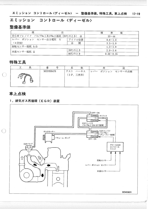

前期型ディーゼルのEGR制御に関して、整備書の画像を添付します。

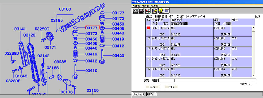

タペットの異音を調整するためには、バルブクリアランスを調整します。
カムシャフトを取り外して、クリアランスに応じた調整シムを挿入して行うのですが、
調整シムは、非常に細かく厚みの設定があり、約50種類という沢山の種類があります。
たった8箇所のシムを交換するために、事前に全種類の部品をまとめて購入しておく
必要があるので、部品代にして、約1万円程度は無駄に捨ててしまうことになります。
(実際に使用するのは、2000円分くらい)
