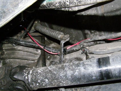

ATのそれらしき場所を撮影したものですが、この画像では、まったくわからず。
車体をかなり持ち上げないと、写真としては、無理がありますね。
雨の多い時期で、路面が濡れて車の下にもぐることが出来ませんので、
いつになるかわかりませんが、何か情報がつかめたらコメントしますね。

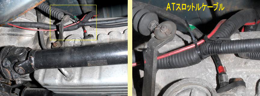

Re: ATスロットルワイヤー こんばんは。kazuhikoです。
平成7年式 KD-PD8W、ミッション型式 V4AW3(アイシン製)
AT本体側側面から見た、スロットルケーブルの接続点付近の画像です。
ケーブルは皮膜で覆われており、露出部は見つからず。

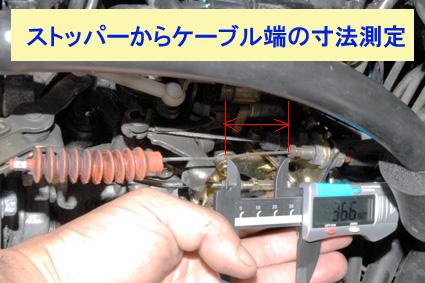

インタークーラーを外し、ATスロットルケーブルの赤いブーツをめくると、
ワイヤーにストッパーが見えます。
燃料噴射ポンプのガバナをエンジン前方へ一杯に引き、アクセル全開時の位置で、
ケーブル端から、ストッパーまでの寸法を測ります。
メーカー基準値は、34~35ミリ。
この画像は、以前乗っていたPD8W(水没号)を測ってみました。
36.6ミリ。
整備書の値よりも、遊びが大きかったです。
遊びが大きいとか、緩んでいるというあいまいな表現ではなく、実車がどのくらいの
状態にあるのか、数値的に観察した方が良いと思います。
明らかに異常な数値を示している場合は、4ALさんのおっしゃるように、どこかに
異常な状態が発生しているものと考えられます。
思うに、ケーブル断線とか?
