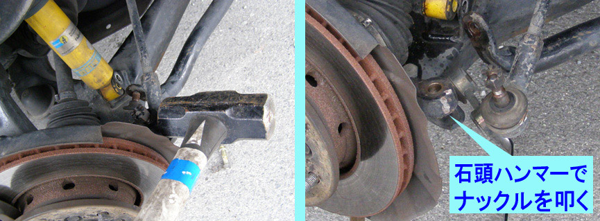

ここで質問ですが、ハンマーで叩く時のこつを教えて下さい。
私も最初はハンマーでやってましたが、あまり叩きすぎると曲がるのではと思ったのですが・・・。
過去の記録には、1側面から叩く 2上から叩く 3合わせハンマー とあったと思いますが、これ以上に何かヒントになるような事はありますか?
あれば教えて頂けると、今後使えると思ってます。
私が使用したのは、Kazuhiko氏が使用した、でっかいハンマーと同じ物です。
側面からどの部分をどの位叩くかとか。うーんうまく言えないのですが、こつなどありましたらお願いします。
やはり外れる時は ”ばーーーーん” という凄い音がするんですか?
あれにはびっくりしました。ついに壊してしまったかと・・・。
拳銃が弾かれた様な音ですね!
タイトル: Re: ドライブシャフトブーツの交換
記事No: 12255
投稿日: 2009/08/07(Fri) 07:16
Re: ドライブシャフトブーツの交換 おはようございます。kazuhikoです。
なかなか、わかりやすい画像が見つからず、遅くなってしまいました。
誰もが、おっかなびっくり、壊れるのでは?と思いながら、慎重に叩くのですが、実は、
桁違いの強さで思いっきり叩かないとはずれません。
ナックルを側面から叩くのが正解です。
上から叩くというのは、私が経験の浅い頃に、試行錯誤しながら施工したために行った訳ですが、
あまり良い方法ではないんです。
あわせハンマーというのは、小さなハンマーでも、左右の両方向から、挟み込むように
二つのハンマーを同時にあてることで、大きなハンマーで叩くのに匹敵する衝撃を与える
という方法です。
ナックル部分に、ハンマーで叩かれた傷が明確に残るほど叩きます。
このとき、タイロッドエンド本体を叩き潰してしまうと、すべてが無意味になってしまうので、
エンド本体は、絶対に叩かないように気をつけます。
そのために、あまり下のほうを叩くと危険ですから、ナックルの少し上を狙う感じ。
今度は、上を狙って、的を外した際に、空振り、若しくはエンドのねじ山を破壊してしまう
リスクを伴うので、エンドのロックナットは、外さずに、緩めるだけにしてナットを残しておきます。
狙いが外れて叩いてしまった際の、ねじ山保護のためです。
> 拳銃が弾かれた様な音ですね!
ボールジョイントプーラーを使用した場合には、この音が聞こえますが、ハンマーで
ナックルを叩いて分離する場合は、外れた音がするのではなく、ハンマーで叩いた音が
聞こえるだけです。
これは、ハンマーで強い衝撃を加えることで、穴が歪むことにより、テーパーが一瞬だけ
緩みますから、この瞬間に抜け落ちるという感じです。
記事No: 12256
投稿日: 2009/08/07(Fri) 08:23
投稿者: パイナップルアーミー
おはようございます。パイナップルです。
そうですよね、あれはその位叩かないと絶対に外れないと思います。
> ナックルを側面から叩くのが正解です。
> あまり良い方法ではないんです。
> という方法です。
なるほど、よくわかりました。
ほほ~う、なるほどですね!ナックル部分をガッツリ叩くのですね!
しかも他の部分に当てない様に叩くのですね。(当たり前なのでしょうが、細かい説明が嬉しいですね。)
> 聞こえるだけです。
へ~、そうなんですね。あのすごい音はしないわけなんですね。これならなおさらハンマーで外した方が良いのかも?(音がとにかくすごい)
Kazuhikoさん詳しい説明ありがとうございます。
よ~~く理解出来ました。
今後ともどうか宜しくお願い致します。
