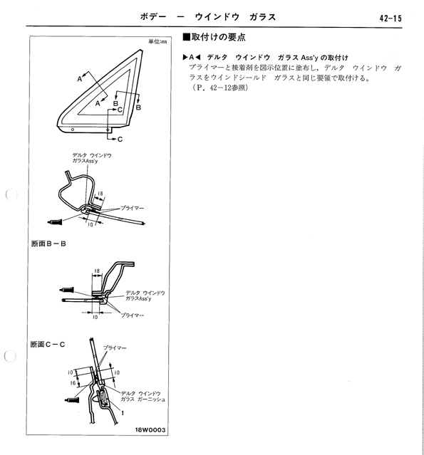

Re: 三角窓交換。 当方、車両保険(全補償)を掛けておりますので、車上荒らしに関して、
DIYでの修理には無関心なのですが、
整備解説書のページを添付します。2ページあります。
お盆前に部品を発注しても、入荷しない可能性は高いです。
お盆入りのずっと前からメーカーはお休みです。部品会社もお休みです。
お盆あけすぐには動きません。
お盆期間中にあけている自動車関連の業者は、少ないと思います。

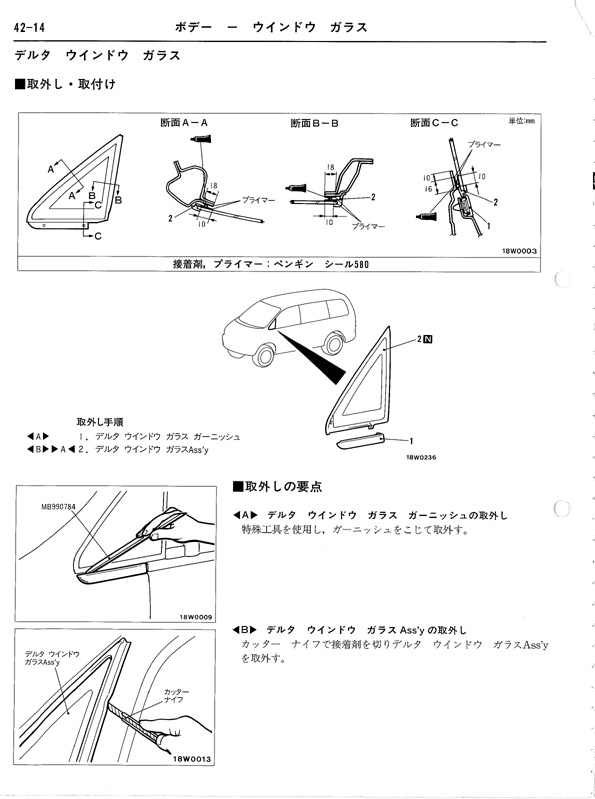

Re: 三角窓交換。 > 整備解説書のページを添付します。2ページあります。
2ページ目です
