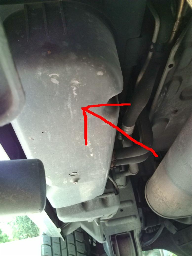

運転席の下辺りから 初めまして前期型(平成7年)のSEに乗っているイアンです。
最近エンジンを点けると、運転席の下辺りから『コンコンコンコン・・・』
と異音がするようになりました。
先程エンジンを点けて下にもぐって異音の出所を探ってみると
写真の矢印部分から鳴っているのが確認できました。
一体この黒い長方形のものは何でしょうか。
この箱型物体を下からバラす事も可能のようでネジで数箇所
とまっているだけでした。

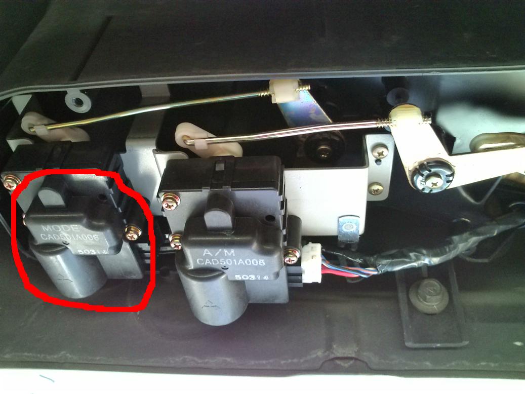

早速再度確認してみたところ、
(写真の左側)赤丸の方の部品のコネクタを外すと
コンコン音が止まりました。
>コネクターを抜いて異音が出ないほうが、故障しています。
上記のことから、実際は右側の部品が故障しているということで
よろしいでしょうか。
コンコン音が止まった方の部品を買わないように気をつけます。

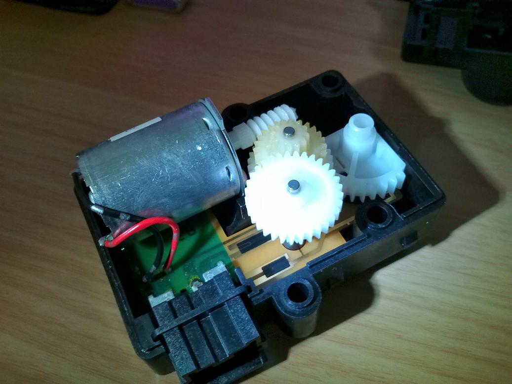

上記の部分を読んでから、あまりにも黒いボックスの中が気になり
ついに私もバラしてしまいました。(笑
白鯨さんがおっしゃっていたように
写真のような構造になっており
歯車が欠けているのか念入りにチェックしましたが
グリスも適度に残った状態で、目で見る範囲では部品の欠損
は発見できませんでした。
が、…指で歯車がスムーズに回るか確認したところ
途中で引っ掛かるような感じでした。
一回歯車を1個1個取り除き、もう一度組みなおし
これでダメならと…納得がいくところまで確認し、
再度車両に組み付けたところ異音がなくなりました。
おそらく樹脂製の歯車部分の噛合い不良だったと
思われます。
これでコンコン音のイライラが解消しました。(笑
ご教授してくださったkazuhikoさん、 白鯨さんありがとうございました!
