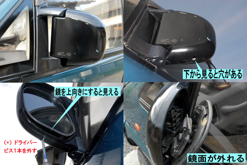

Re: SG後期ドアミラー分解について こんにちは。平成7年SG(2800DT)に乗っています。
歪さんが、説明してくれていますので、参考までに、画像を添付します。
> ミラー部を下から覗くと穴があります。
> その穴の奥にある、鏡を止めているプラスネジを外すと鏡が取り出せます。
> 鏡が外れたら、前後カバーを止めるビス・メカ部を止めるビスが現れます。
車体にミラーがついた状態で施工する場合、プラスドライバーを下から入れても、
ビスの頭に上手く入らないかもしれません。
鏡面をできるだけ上向きにして、下の隙間から覗いて作業すると、楽にできます。

早々にありがとうございます。
画像つきでかなり参考になりました。
