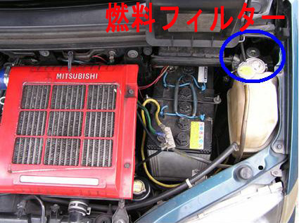

画像は、燃料フィルターの位置。

> 画像は、燃料フィルターの位置。
整備はいつも車検時や異常が見受けられた時にディーラーで見てもらってました。
かなり高額な修理費を請求されましたが、私にはあまり知識が無く、DIYでやろうと思う事すらありませんでした。
しかしこの掲示板を探してからは少しずつ自分でメンテをしようと思い出し、今にいたってます。
話はそれましたが、燃料フィルターも前回の車検の時に交換してもらってますが、そろそろ交換時期でしょう!
過去のログを探して自分で替えてみたいと思います。
