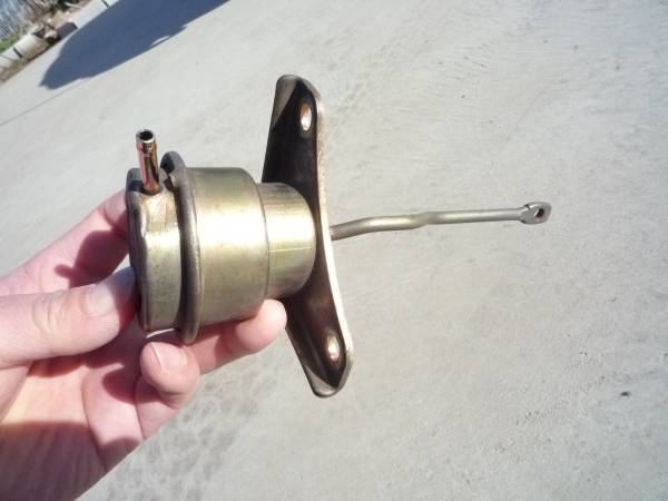

恐らく、アクチュエーターの不良と思われます。(画像)

タービンの構造を理解している方なら、アクチュエーター交換くらいならできると思います。
