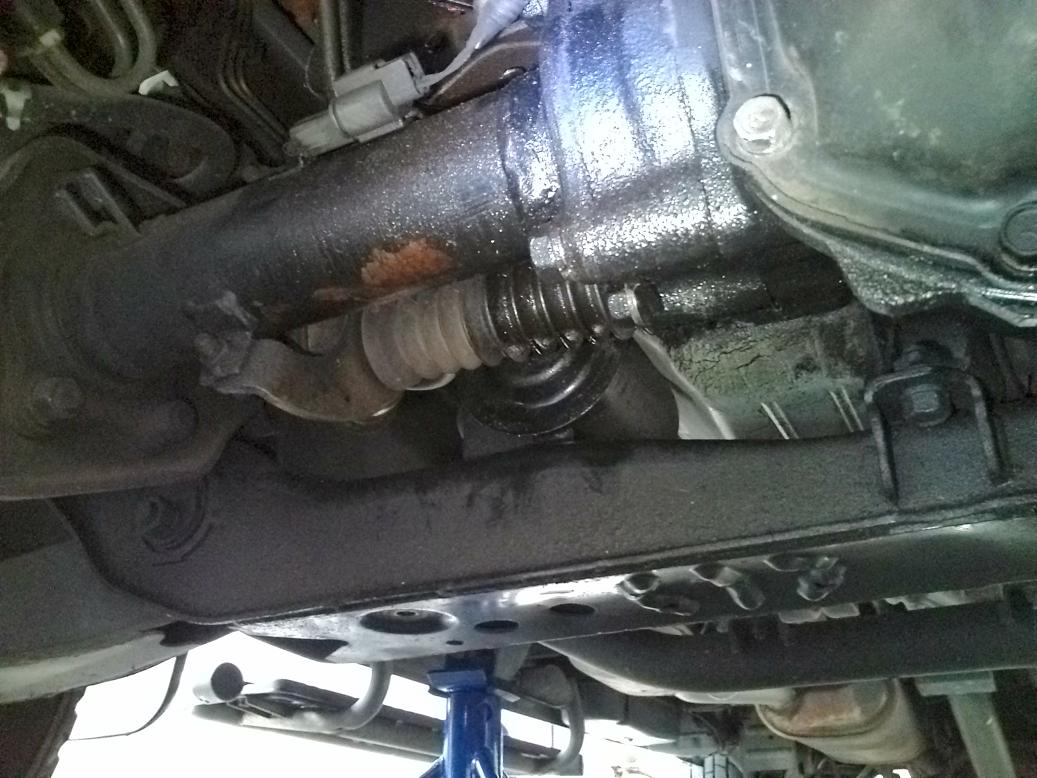

ブーツ破損?! 初めまして前期型(平成7年)のSEに乗っているイアンです。
先日異音の出所を探っていると、
ブーツからの液漏れと大量のオイル漏れを発見してしまいました。
部品名不明…。そして、この状態で何ヶ月か走行しています><
同じ様な経験がある方、若しくはDIYで治す答えをご存知の
先輩がいらっしゃいましたらご教授お願い致します。
(※DIYでやったことのある作業はプラグ交換のみです。)

Re: ブーツ破損?! こんばんは。平成7年SG(2800DT)に乗っているkazuhikoです。
ご愁傷様です。
何処のブーツかな? と思っておりました。というのは、通常、蛇腹のゴムブーツで
覆われた部分は、ベアリングなどの可動部分にグリースが塗布されていることもありますが、
ブーツで密閉し切れませんから、液状の油脂は一切使用しておりません。
で、このように困ったときのご質問では、画像添付のほかに、どのあたりという、位置の情報も
書き込んでいただけると、よりわかりやすいかも知れません。
まあ、あまり意地悪なレスをつけるつもりはないので、私なりの推測を書きます。
車両の前方から見た、フロントデフの状態だと思います。
このブーツは恐らく、フリーホイール機構のアクチュエーター部分のブーツではないでしょうか?

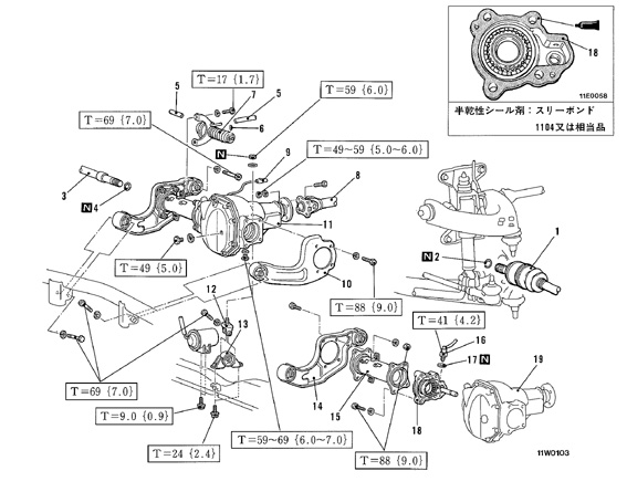

画像は、整備書の、デフキャリアの説明図です。
オイルに関しては、ブーツ部分からの漏れではないはずですが、何処から漏れ出したのかを
探る必要はありそうですね。

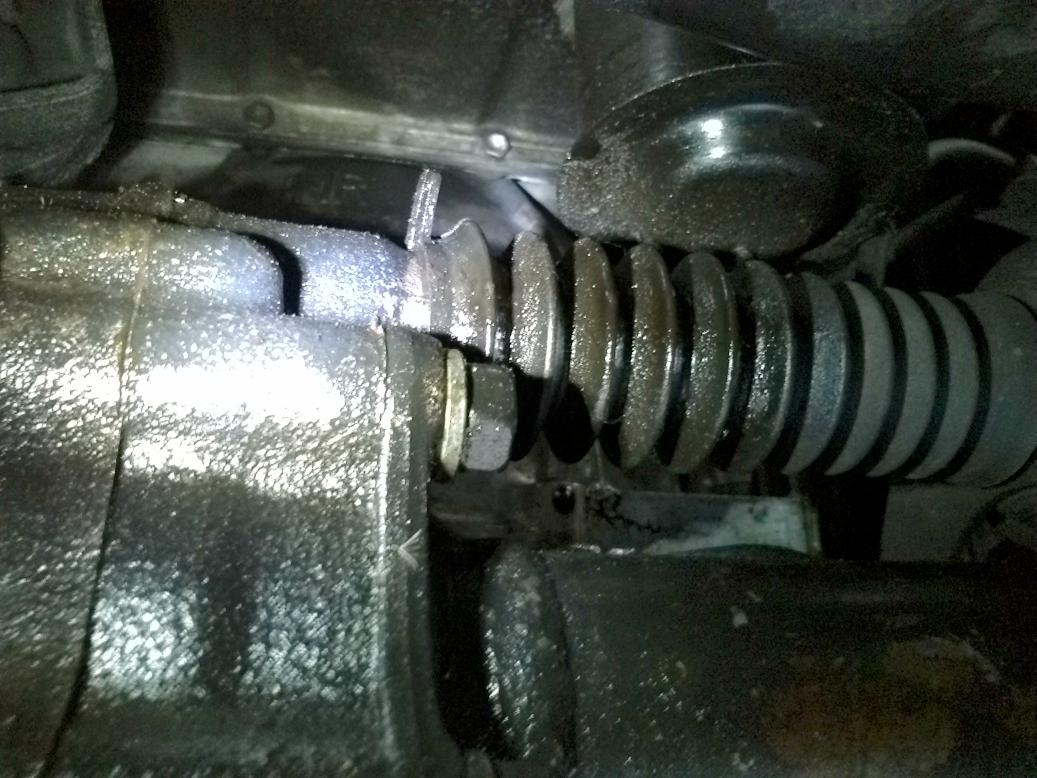

Re: ブーツ破損?! kazuhikoさん、アドバイスありがとうございます^^
>ブーツではないでしょうか?
kazuhikoさんのおっしゃるとおり車両の前方から見た、
フロントデフの裏側にあるブーツです。
画像の『7』番の部品です。
他のブーツはバンドで固定されていますが、
このブーツにバンドらしきものがなく(飛んでいってしまった???)
剥がそうと思えば簡単に剥がせそうです(-。-;)
添付画像はブーツの拡大写真です。(バンドがありません><)

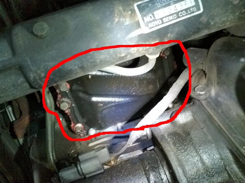

タイトル: オイルパンから・・・
記事No: 12382
投稿日: 2009/09/13(Sun) 00:35
投稿者: イアン
オイルパンから・・・
オイル漏れがブーツ部分からでなければ
その上のオイルパンからの漏れかもしれません(^^;;
(※添付画像のようにかなりオイルが滲んでいました。)
