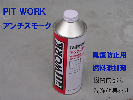

・燃料添加剤 … ピットワークのアンチスモークが効果絶大 セタンブースターの併用も効果あり

画像は、車検整備時に良く使われる燃料添加剤。これ1本で黒煙を半減させる程の特効薬。

・燃料添加剤投入(ピットワークのアンチスモーク)
