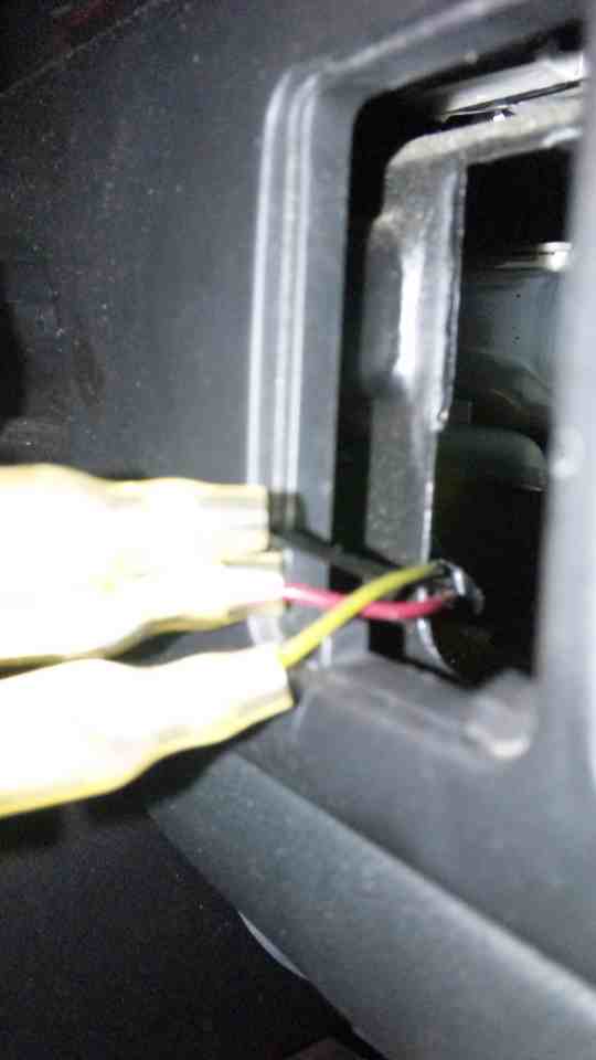

H8 シャモニー 2.8DTに乗っていますsaygといいます。
本日 オーバードライブスイッチが入らなくなりました。(ODOFF 点灯しっぱなし)
分解しようとおもっていろいろさわってみたのですが、シフトノブはクルクル回りだすし
今度はODOFFの表示は消えましたが、オーバードライブに入っているのかどうか体感
できません。(近場で80K以上だせる道路がないため)
連休中のため、部品も手にはいらず、明日の遠出は3速のままでいこうかとあきらめています。とりあえず応急処置をと思いこのプログを拝見したのですが「コネクターを抜くだけでOK」
との書き込みをみました。なんだ簡単ジャンと思い、線を眺めていましたが、赤・黄・黒の3本線、このオーバドライブスイッチは電源カットでODが入る仕組みになっているのですか。コネクター外すだけでOKですかね、誰か知っていたら教えてください
> ODスイッチがかえってこなくなり、それでも「ODOFF」点灯していなので
ハンドルの後の中にあるオーバードライブコネクターを外し、テストしました。
80Km 3000rpmは、やはりオーバードライブに入っていないみたいです。
いつも2200rpmぐらいなのに。
> 線を眺めていましたが、赤・黄・黒の3本線、どれかをつなげばオーバードライブに
はいるのでは勝手な想像してます。どなたか判る方いませんか。よろしくお願いします。
> > 赤・黄・黒の3本線、
赤と黒をショートするとODがON
赤と黄をショートするとODがOFF でした。
一人で自己完結してしまいました、お騒がせしました。

Re: オーバードライブスイッチ故障 2 こんばんは
赤黄の結線でODがONになるはずです
赤黒でOFFですね
私はODスイッチが壊れたついでにシフトレバーを短くカットしたので
(インダッシュモニター対策)
ON-ONスイッチで対応しています
