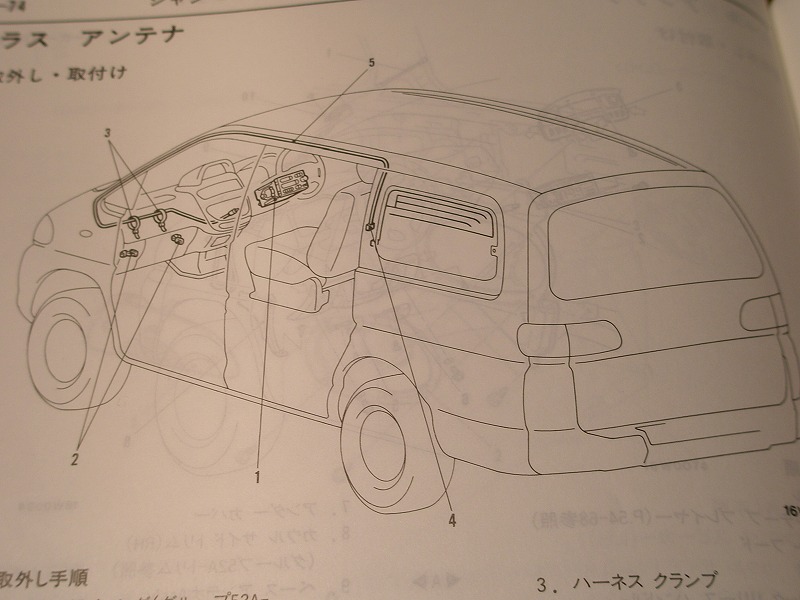

Re: FMアンテナ 当方前期型ですが、多分同じ仕様になっているかもしれません
ステレオの裏にラジオ端子よりも少し細いのがありますので
それではないかなと思いますが、後期のステレオを触った事が
ありませんので、御自身でご確認下さい
一応、前期型の整備資料つけておきます

わさび茶漬けさまご回答有り難うございます。
整備資料まで見せていただき大変参考になりました。
外付けテレビアンテナを外し、FMvicsをどのように拾うか検討していました。
うまいこと分配していきたいと思います。有り難うございます。
