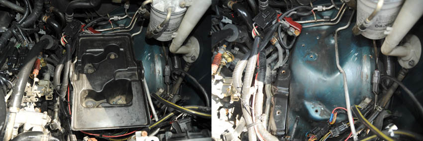

明日晴れたら、丁度バッテリーを入れ替えしますので
詳細写真を撮ってUPいたしますね
今しばらくお待ちください。

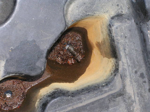

この「静岡のお友達」とは私の事でして、まさや@松本さんが
おっしゃっているように、それは酷い状態でした。
ちなみに、状態の悪いのは、手前の2本です。
作業時に撮った画像を貼っておきますね。

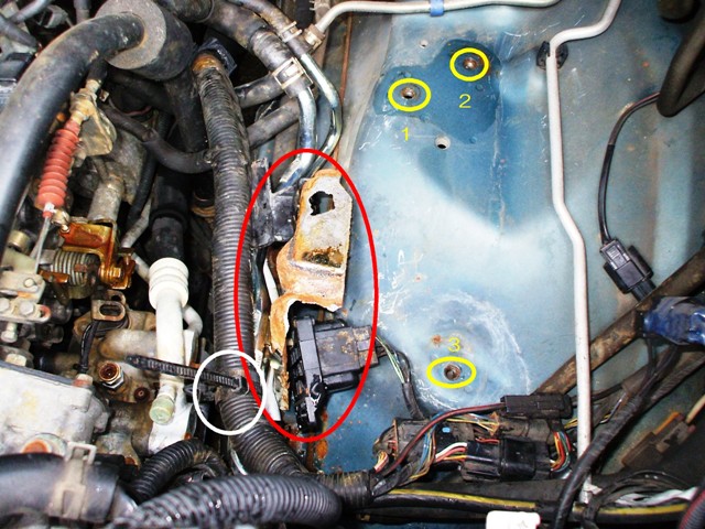

写真撮りました1 こんにちは roc です.
まさや@松本さん、YUJI@静岡さん
はじめまして!そしてレスくださり、ありがとうございます。
今日、写真を撮るべく再びバッテリー外してきました。
合計3枚UPしますので御覧ください。
1枚目はバッテリートレーを外した後の画像です。(画像下がヘッドライト側、上が室内
側になります)
赤い○の部分が腐食で無くなったと思われる車体or部品の残骸です。
黄色○はバッテリートレーを固定していたボルト穴(3本でした)です。
白い○はヒーターパイプの穴あき原因になった結束バンドです。
赤○の部分には何があったのか、この状態で乗り続けて問題ないのか教えていただければ
幸いです。
よろしくお願いいたします。

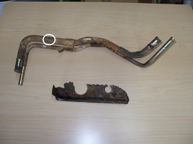

また、2,3枚目に交換した部品の画像をUPします。
皆さんのメンテナンスの参考にして下さい。
タイトル: 写真撮りました2
記事No: 12447
投稿日: 2009/10/03(Sat) 14:57
投稿者: roc
写真撮りました2 2枚目の画像です。
白○の部分が穴が開いていた箇所です。
パイプが全体的に腐食しています。
下の部品は腐食した何かの残骸です。

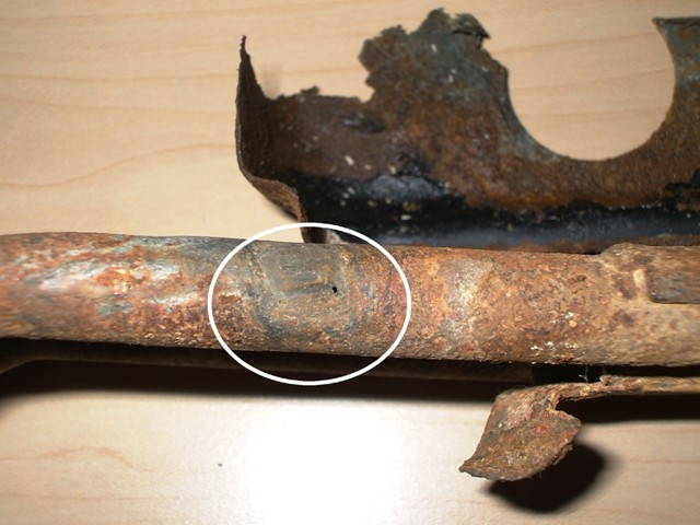

タイトル: 写真撮りました3
記事No: 12448
投稿日: 2009/10/03(Sat) 15:19
投稿者: roc
写真撮りました3 3枚目は穴の開いた部分の拡大写真です。
白○の中央付近に穴が開いています。
この穴から噴水のように冷却水が吹き上げていました。
接触していた結束バンドのギザギザ跡(キャタピラみたいな跡)があります。
今回のトラブルで車を走行させることができず出先で一泊(車内)しました。
近くに三菱部販、ホームセンター(クーラント購入)があったこと、工具を一式持っていた
ことで部品入手後すぐに修理完了しましたが、このところ立て続けにトラブルが発生して
いて少々めげています。
非常に気に入っている車なのですが乗り換えも考えている今日この頃です・・・
タイトル: Re: 写真撮りました3
記事No: 12450
投稿日: 2009/10/03(Sat) 16:13
rocさん こんにちは
遅くなりましたが、写真を画像BBSの方にUPいたします。
(交換に合わせて、バッテリートレーの排水口の拡張をいたしました。)
凄い状態になったいたのですね
この部分CAPSで見る限りですが
もしかすると、ボルトで取り付けられているかもしれないので
交換することが出来るかもしれませんよ
現在の金額は三菱で確認しなければなりませんが
¥1,600~¥2,000ぐらいではないでしょうか?
腐食した状態で、走行するのは大変危険かと思います。
以前、私はバッテリートレーに細工をして(訳があってフロント側の受けを切断)使用し
ましたが
ブレーキをかけると、バッテリーが前方にずれて当たり ライトを押してしまいました。
もし、+端子がボディーに触れてしまうと火災を招く恐れがあります。
写真の配管の穴ももしかするとバッテリーがずれて何らかの形で力が加わったのかもしれ
ません。
他の機関がまだ大丈夫なのでしたら、私なら直してでも乗り続けたいと思います。

H8 SG 4M40 寒冷地仕様に乗っているtoyoです。
赤の丸部分は、寒冷地仕様の2個バッテリーを積むと、
加重で、受け皿が下がり、4本目のボルトの場所に水等が溜まってしまいます。
本来なら、黄色丸の3の下から水等が抜けるしくみですが、
寒冷地仕様の場合、重さで、受け皿がゆがんでしまいます。
バッテリー液補充タイプのバッテリーを使用していて、液がこぼれた場合、
激しい腐食をおこします。
以前、バッテリー液を多めに入れてしまってことはないでしょうか。
私のSGも中古で購入したときに、赤の丸部分が腐食してボルトが固着して
いました。ボルトの頭を撤去して、さび止めをしました。
前オーナーがバッテリー液をこぼして放置したのが原因と思っています。
現在は、密封型バッテリーを使用しております。
また、受け皿は、プラスチックの板とホットボンドで補強して、
3カ所のボルトで固定しています。
特に、受け皿の赤丸部分に当たる場所は、ボルト穴ふさぎ、高めに補強して、水が
溜まらないようにしています。
受け皿を補強すれば、バッテリーが動かなくなります。
画像を見ると、かなり腐食していますので、まさや@松本さんが言われるように
ステーを交換するとよいでしょう。
ステー MB931810
ボルト MF243651
ステーを止めるボルト部まで腐食していたら、
黄色1と4の間の下っている箇所にL字金具等の設置し、
受け皿も補強して、バッテリーの加重を分散させるなどの対策が必要に
なると思います。
