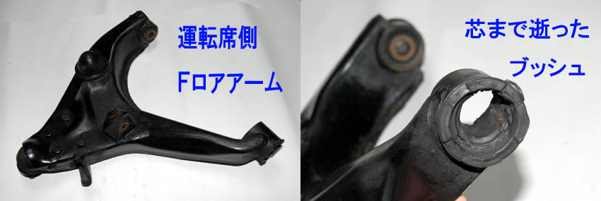

Re: F足回りから異音 こんばんは。平成7年SG(2800DT)に乗っています。
> H9のランチョにて2インチアップに乗っています。
> 左のフロント足回りからちょっとした段差やブレーキをかけたときに
> 「ギコギコ、キコキコ」と音がし始めました。
> ディーラーへ持っていったところ、アッパー・ロアアーム辺りを交換しないといけない
> と言われたんですが、部品が¥20000で工賃が¥40000・・・高っ!!
> これで直るなら仕方がないと考えつつも、本当に直るのかも心配です。
> どなたか同じような経験をした方はおられませんでしょうか?
> また、他に原因があると思われる事はないでしょうか?
他にも考えられる原因は山ほどあります。
異音と言うのは、単独犯の可能性よりも、共犯がいる場合が多いためです。
ですから、どれが首謀者で、どれが共犯かは、見極めが難しいのです。
また、車高をUPされていますよね。単純に上げただけなのか、各所の補正を
しているのか? 各所のパーツの定期交換をしているのか、乗りっぱなしなのか?
それによっても、随分と、着眼点も変わってくるでしょう。
ショックの取り付け部、スタビリンク、アッパー&ロアのボールジョイント等は序の口。
10年超の車両に多いのは、ロアアームブッシュの損傷。
これは、部品代だけで、アームASSYで、片側2万円もします。
足回りの整備は、左右同時に交換するのが基本で、これを怠ると、車がまっすぐに
走らなくなりますし、アライメント調整しても、調整し切れません。
また、左右の部品を同時に新品に交換した場合も、足回りパーツを分解したら、
アライメントは計測し、必要な調整をするのが基本ですから、まあ、定期的な整備と
考えても、1桁では終わるようなものではありません。
数万円の出費で完治するとは考えられませんが、修理するメカニックの勘がよければ、
低予算でも、一時的に異音は解消するでしょう。
(二次災害がいつ来るかはわかりませんが)
画像は、異音の原因箇所、ほんの一例です。

ちょうど私の車も左フロントロアアームのブッシュが
kazuhikoさんの写真の様な状態になっていて、
段差を越すと、「ガチャガチャ」、ブレーキをきつく踏むと、「ゴン!」と音がなります。
