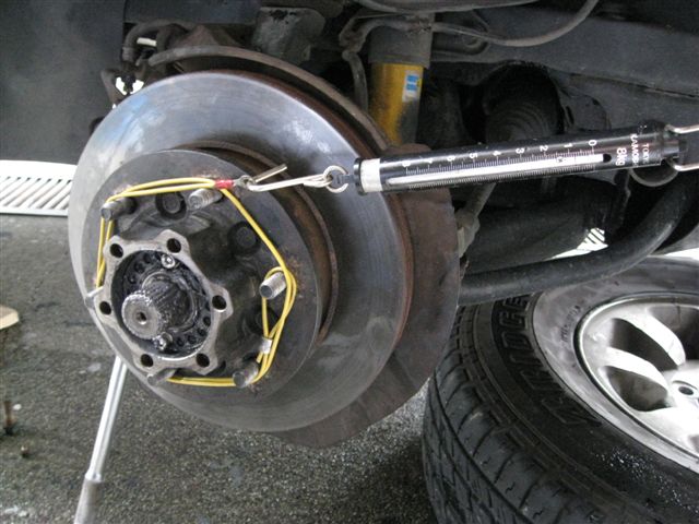

(3)固着による左右の差
・ブレーキが引きずっていたり、ハブベアリングの状態によっては、左右の車軸の摺動
 抵抗が異なる … 画像掲示板で、デリカ寒冷地さんが紹介しています。
●管理不足で錆発生
https://com.sgd4.com/pbbs/joyfulyy.cgi?getno=2830#getno2830
※画像掲示板より、画像を拝借しています。
バネばかりを利用した、ハブベアリングの締め具合を確認する手法ですが、ブレーキに
不具合を抱えていたり、ベアリングの転がり抵抗に差がある場合は、トルク管理して
均等に締め付けても、左右で誤差が生じるために、総合的に判断が可能です。
※ブレーキが装着されたときの状態と、ブレーキを取り外した状態の誤差を測定するとわかります。

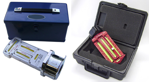

尚、すべてをDIYで行うのではなく、整備工場や、テスター屋さんで計測して
もらうのも、意外と近道なんですよ。
(四輪アライメントテスターとは違い、費用的には高くは無いです)
サイドスリップテスターへ載せて、トーの狂いを診断することと、
キャンバー・キャスターゲージで傾きを計測してもらうだけでも、参考になります。
※画像は、整備工場で使用している、キャンバー・キャスターゲージ。
 7~10万はする器具ですから、DIYで所持している人は、まずいないでしょう。
 私自身は、自作のゲージと、デジタル傾斜計を利用して、0.1度単位まで計測しています。
